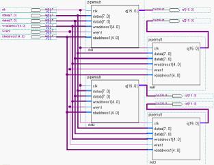

打开位于路径C:\altera\qdesigns50\logiclock\lockmult中的工程lockmult.qpf。这就是乘法器实例的顶层设计,其原理如图5.72所示,图中的4个元件pipmult是相同的。
图5.72乘法器顶层原理图

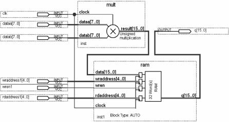

pipemult的电路原理图如图5.73所示。它是由一个8位流水线乘法器和一个16位双口RAM构成。
图5.73pipemult内部电路原理图

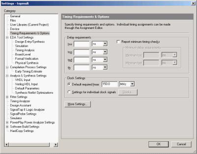

在编译前设定时钟约束。在“Assignments”菜单中选择“Settings”选项。然后在“Settings”窗口的“Category”栏选择“TimingRequirementsOptions”页面。
为“ClockSettings”下的“Defaultrequiredfmax”输入150并选择MHz,如图5.74所示,单击“OK”按钮,关闭窗口。
编译结束后,可在编译信息栏中看到最高时钟频率不能达到原设定的150MHz的要求(如图5.75所示)。打开“Processing”菜单中的“Complicationreport”窗口,单击“TimingAnalyzer”可以在ClockSetup中看到哪些信号频率达不到要求。

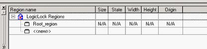

2.打开LogicLock窗口
使用快捷键“Alt+L”或者选择“Assignment”/“LogicLockRegionsWindow”,打开LogicLock窗口,如图5.77所示。
图5.77LogicLock窗口
3.新建LogicLock区域
右键选择“Root_region”项并选择“new”,新建区域并将名称取为lock_mult,如图5.78所示。

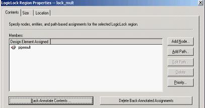

4.加入工程到LogicLock区域
右键选择新建的“lock_mult”项,打开属性窗口。将左侧的工程层次栏中的pipemult模块拖入,拖入后会出现pipemult的标志,如图5.79所示。
图5.79拖入pipemult模块
5.编译工程
对包含底层模块的LogicLock工程进行第一次编译。
6.反标
回到主界面打开刚才的lock_mult属性窗口。单击“Back-AnnotateContents”按钮。反标约束信息,选择反标输出路径,如图5.80所示。
