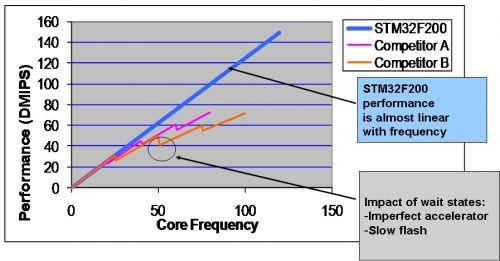

为了充分发挥Cortex-M3内核的优异性能,意法半导体重新评估了产品架构。新产品在120MHz下释放150DMIP的强劲性能(Dhrystone 2.1),CoreMark™测试成绩取得254高分(2.120 CoreMark/MHz 通过EEMBC 认证), STM32F-2因而进入Cortex-M微控制器的第一阵营,这个成绩归功于自适应实时存储器加速器(ARTTM),采用这项闪存访问管理技术后,应用代码执行不再会受闪存本身固有的等待状态的影响。虽然闪存的速度比内核本身慢三倍,但是,在代码执行过程中不会出现等待状态,即便处理速度达到120MHz时也是零等待状态。因此,新系列产品可大幅缩减设计尺寸,降低功耗和闪存的EMC影响,确保最高的产品性能。

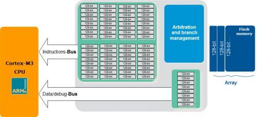

意法半导体的自适应实时(ART)存储器加速器(如上图所示)可让Cortex-M3内核释放最高的处理性能,虽然闪存本身需要等待状态,但是,引入这项技术后,STM32-F2以120 MHz的速度从闪存执行代码无等待状态。
存储器接口是128位宽,每次可取4-8条THUMB2指令。如果执行线性代码,因为预取指功能,即便闪存速度只是内核的四分之一,代码执行也不会出现等待状态。
然而,如果执行转移或跳转指令,需要立即取出转移或跳转目标地址的数据,这样,存储器的等待状态会增加系统开销,这就是ART及其64项高速指令缓存发挥作用的地方。如果非顺序指令第一次出现,这条指令将从存储器中取出并保存在64项高速缓存的一个存储项内。在下一次出现时,该指令将从高速缓存中直接取出,没有等待状态。
这个指令高速缓存还有一个LRU即最近不常用机制,因此,假如一个应用软件的转移指令超过64条,最近常用的新指令将取代最近不常用的指令。这个架构的优点是,即便中断服务处理程序被加速器覆盖,这个机制仍然能够支持各种转移指令。
最常用的8行数据项目像高速指令缓存一样,但是用于暂存最常用的数据库,可以使D-bus总线立即充满数据。

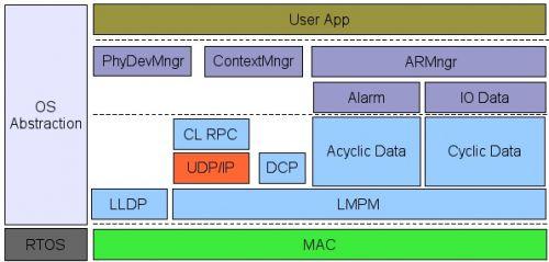

PROFINET是工业以太网版PROFIBUS总线,而这项技术被业界公认为极其耗费资源。意法半导体与Port合作为STM32 F-2系列研发了一款只需128KB SRAM存储容量的PROFINET软件,让意法半导体的微控制器步入一个新的应用领域。STM32 F-2与Port PROFINET组合不仅适用于工业自动化应用,例如,工业编码器(定位)、工业驱动附件,而且还适用于内置以太网控制功能的安全系统。PROFINET的 STM32 F-2版协议栈为用户提供符合IEC 61158和IEC 61784标准的PROFINET IO兼容通信所需的全部服务功能,帮助用户轻松快速地开发PROFINET IO设备。该解决方案是是通过一个硬件抽象层访问硬件,并为用户提供能够连接意法半导体的不同微控制器的驱动程序,有无操作系统均可。为了快速获得总线使用权限,符合PROFINET的技术规范,该解决方案对底层以太网驱动软件进行了优化。STM32 F-2支持PROFINET Conformance Class A,还可以支持PROFINET Realtime Class 1。为了帮助设计人员轻松快速地开发项目,Port还提供一个PROFINET设计工具。
