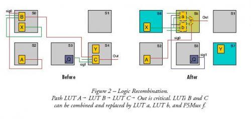

逻辑重组:如果关键路径跨越多个切片中的多个LUT,可利用较少的切片对该逻辑进行重新组织,采用时序上更高效的LUT与多路转换器组合来降低该路径所需的布线资源(图2)。

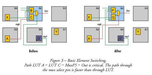

基本单元切换:如果一个功能使用LUT和多路转换器构成,物理综合与优化可对该功能进行重新安排,将最快的路径(一般通过多路转换器选择引脚)分配给最关键的信号(图3)。

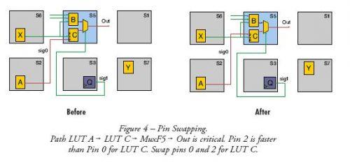

引脚转换:LUT的每个输入引脚可能有不同的延迟,所有Map拥有交换引脚(以及关联的LUT等式)的能力,以便将最关键的信号放置在最快的引脚上(图4)。
