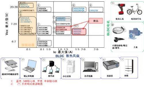

安森美半导体的BLDC电机驱动器方案已广泛应用于计算机、服务器、电动工具、打印机、冰箱、微波炉和汽车等应用。如图1所示,根据输出电流和电压范围的不同,我们标注出了不同的BLDC电机驱动器方案更适合的应用。
图1:安森美半导体广博的BLDC电机驱动器方案阵容

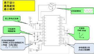

能效标准在不断提高,同时消费者还希望产品能更平稳、低噪声的工作。为帮助设计人员解决这些挑战,安森美半导体推出3款180°正弦波驱动3相BLDC电机的器件:LV8811、LV8813和LV8814(如图2所示),适用于家电如冰箱的散热风扇,游戏机和计算设备,这3款器件可由单个霍尔传感器控制,降低系统成本,导通电阻低至0.5 Ω,超前角易于调整,提供PWM软开关和同步整流,因而可实现更高能效。在系统可靠性方面,此3款器件结合过流、过压、欠压和过温等保护功能,还包括锁定转子保护和自动恢复机制,集成度高,简化电机控制电路设计,减少噪声和振动,软启动和关断功能确保持续的工作稳定性。此外,这3款器件高度灵活,可通过一个直流电压或PWM输入进行速度控制,还可设定最小PWM占空比,无需软件因而省去软件开发时间。
图2:单霍尔180度BLDC电机驱动器框图及封装外形图
1. LV8811、LV8813和LV8814可满足设计应用的不同需求
LV8811、LV8813和LV8814的最大电源电压、最大输出电流、REG引脚和HB引脚的最大输出电流都是相同的,VCC工作电压范围分别为3.6 V至16 V、6 V至16 V,和3.6 V至16 V,低压关断阈值分别为2.5 V 、3.8 V和2.5 V。设计人员可根据不同的应用需求,选择适合的型号。这3款器件最大的不同在于占空比:LV8811的启动相对较复杂,其脉宽变化较为平滑,占空比从6%到5%,再到20%,最后到15%,可减少启动时的震动;LV8813和LV8814的启动PWM占空比则设定为从50%到25%,有助于提供启动时较大的扭矩。LV8811和LV8813采用集成散热盘的TSSOP20 封装,LV8814采用未集成散热盘的SSOP20封装。

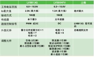

表1对比了安森美半导体的单霍尔驱动方案LV8813与无传感器BLDC驱动方案LV8804的工作电压范围、最大输出电流Io、驱动方式、传感器、速度控制信号、外部元件及调整元件。可以看到,LV8813在速度控制方面更灵活,所需的调整元件引脚更少更简单。
表1:LV8813 vs. LV8804
LV8813采用软启动的启动方式,在启动调整时间1 s 后,开始以25%的占空比开始运转,随后转向目标占空比的工作模式,该过程的变化速率为26%/s。由于LV8813采用180°驱动方式,工作时的正弦波形更为光滑、完整,而LV8804FV 采用150°驱动方式,波形会有一些毛刺和不规则。

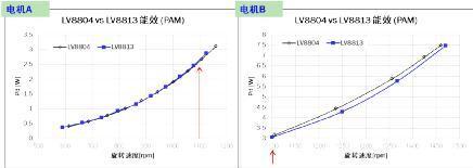

此外,我们对LV8813和LV8804进行了能效测试。如图4所示,当转速低于1,100 rpm时,LV8804 和LV8813 表现出差不多的能效(电机A),但当转速提高到1,100 rpm以上时,LV8813 比LV8804能效更高(电机B)。
图4:LV8804 vs. LV8813能效测试

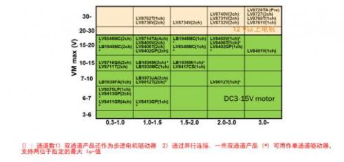

安森美半导体也提供步进电机驱动器方案,其中15 V以下的系列广泛应用于玩具、监控摄像、冰箱、微波炉、煤气炉、洗衣机、舞台灯等,24 V系列则主要集中在工业应用,如打印机、自动贩卖机、收音机、缝纫机、工业机器人等。图5为安森美半导体的12 V以上和3-15 V H桥/步进电机驱动器阵容。
图5:安森美半导体的H桥/步进电机驱动器阵容

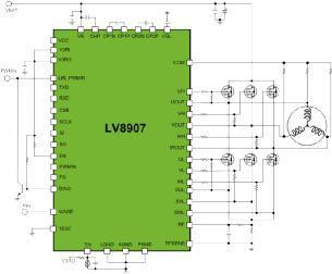

除了传统的BLDC和步进应用,安森美半导体还专注于汽车BLDC应用领域,如各种泵、自动空调(HVAC)风机、座椅风扇、散热器风扇、LED大灯风扇等,可针对不同的功率级别提供相应的BLDC方案。如适用于油泵、水泵、散热器风扇、HVAC等应用的无传感器150度3相BLDC 预驱动器LV8907,内置门极驱动、LIN收发器和低压降稳压器(LDO),将占板面积减至最小,配合外部功率MOSFET可实现不同的功率等级输出。该器件通过了AEC-Q100认证,结温最高达175 ⁰C,无需软件,集成逐周期限流、过流保护、过压/欠压保护、过温保护、堵转保护等丰富的保护特性,可靠性极高。此外,LV8907可灵活地通过OTP设置实现单独的工作模式和通过SPI进行实时控制。
图6:LV8907框图
