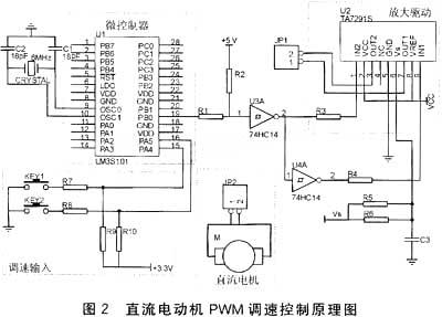

使用PWM控制直流电动机调速是通过调节输出方波的占空比来实现的,这里采用定频调宽法,即方波的周期不变,只改变方波宽度。当PWM输出占窄比为50%时,电机处于静止状态;当占空比小于50%时,电机反转;当占空比大于50%时,电机正转。调节占空比就可以改变转速。按键KEY1和KEY2用来控制占空比进行调速实验,按下KEY1时占空比提高10%,按下KEY2时占空比降低10%。
3.1.1 直流电动机调速原理
直流电动机PWM调速控制原理图如图2所示。其中,TA7291S是直流电动机驱动芯片,工作电压为4~20V,最大输出电流为0.4 A。

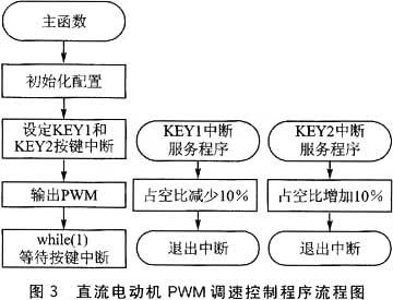

程序流程图如图3所示。初始化程序将PWM占空比设置为50%,将PA5和PA4设置为上升沿中断触发方式。当中断发生后,由中断服务程序修改占空比,从而调节电机的转速。

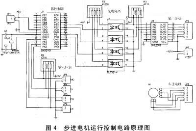

实验使用四相步进电机,采用单极单相激磁方法。步进电机运行通过4个输入控制信号CE、CD、SI和MO来控制。其中,CE是步进电机使能位,高电平使能,低电平禁能;CD用于控制电机转向,低电平顺时针转动,高电平逆时针转动;SI为转动量控制端,每收到一个脉冲即转动N个步进角;N的值由端口MO设置,低电平时N为1,高电平时N为10。输入控制信号由PA0~PA3进入,激磁信号由PB0~PB3输出。
3.2.1 步进电机运行控制原理
步进电动机运行控制电路原理如图4所示。其中TLP521-4为光隔芯片,UNL2003为达林顿驱动器,用于进行步进电机驱动。

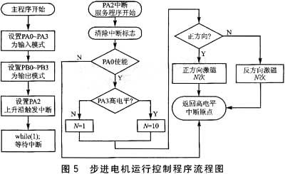

程序流程图如图5所示。主程序等待输入控制信号触发外部中断,每次中断转动N个步距角,其判断过程由中断服务程序实现。
