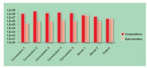

顺序实现产生很大时迟的主要原因在于CNN所涉及的计算的绝对数量。图3显示了AlexNet中每层的计算量和数据传输情况,以说明其复杂性。

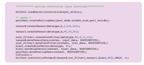

AuvizDNN是Auviz Systems公司提供的一种函数库,用于在FPGA上实现CNN。该函数库提供轻松实现CNN所需的所有对象、类和函数。用户只需要提供所需的参数来创建不同的层。例如,图5中的代码片段显示了如何创建AlexNet中的第一层。

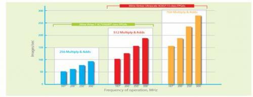

像赛灵思Kintex UltraScale 这样的FPGA器件可提供高于14张图像/秒/瓦特的性能,使其成为数据中心应用的理想选择。图6介绍了使用不同类型的FPGA所能实现的性能。

图 3 – 图表展示了AlexNet中涉及的计算复杂性和数据传输数量。

图 5 – 使用AuvizDNN创建AlexNet的L1的代码片段。
图 6 – AlexNets的性能因FPGA类型不同而不同。
