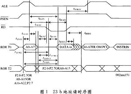

寻址8 MB的数据存储空间,需要有23 b的地址寻址能力,P89C669将传统51内核的P2高位地址时分复用,从而得到23 b地址寻址能力,时序图如图1所示,即当使用23 b地址时,ALE为高时,地址位A16~A22输出到P2.0~P2.6;ALE为低时,地址位A8~A14输出到P2.0~P2.6。无论ALE为何值,位地址A15都从P2.7输出。

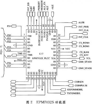

在满足系统资源的前提下,选用EPM7032,将P89C669的P2口作为处理单元输入信号,经过CPLD的内部逻辑进行译码或数据锁存,以获得各个外部设备资源的选择信号及少量的控制信号,如图2所示。
在本设计中,共需要得到设备选择信号如SRAM芯片M68AF127B的片选CS_RAM,2个FLASH ROM芯片SST29SF040的片选CS_ROM0,CS_ROM1,模拟多路选择器SN74LV4052的使能信号线CS_4052,另外还有一些控制信号线,这里就不一一介绍。

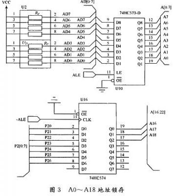

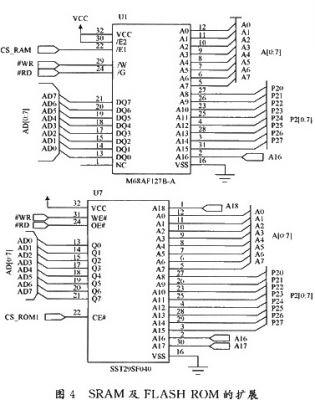

A0~A7低地址采用74HC573进行锁存,A16~A18地址内容采用74HC574进行锁存,如图3所示。

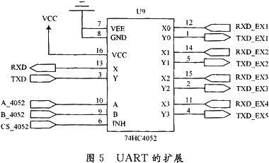

M68AF127B,SST29SF040,74HCA052的功能连接图如图4所示,74HC4052用于UART口的扩展,如图5所示。

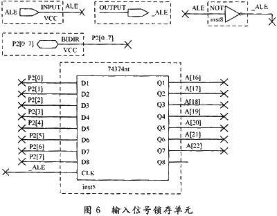

CPLD的设计采用原理图的方法进行设计,简便快捷,如图6所示,采用74374模块锁存P2口的输入信号,ALE反向后得到_ALE作为74374的锁存时钟线输入。

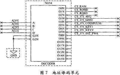

对高位的地址线A19~A22进行地址译码,获得各芯片的片选线,如图7所示。

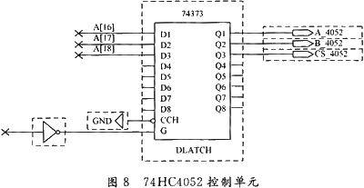

如果不是对SST29SF040进行读写,则高位地址线A16~A18仍然可以利用,这里将其作为74HC4052的3个输入控制线A,B,INH,即图8中的A_4052,B_4052,CS_4052。
