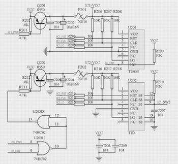

通常的设计中会使用专用IC卡读写芯片为系统提供ISO7816的接口,如CTS56I01、WatchCore、TDA8020等。本系统没有进行硬件扩展,充分利用LPC2214的性能特性,实现了符合ISO7816标准的IC卡接口功能。
智 能卡芯片的接口信号包括:电源电压(VCC)、地(GND)、复位(RST)、时钟(CLK)、编程电压(VPP)、输入输出(I/O)。如图2所示, I/O、RST由LPC2214微控制器的通用I/O口(GPIO)来控制,通过软件模拟数据读写操作时序,实现数据的交换,其中I/O上信号的传输是双 向的,所以要利用软件根据时序不断转换输入输出的状态。此方法具有成本低、方便灵活等特点。

IC卡与LPC2214 微控制器的数据传输方式为异步半双工字符传输模式,本系统使用软件实现该功能。利用LPC2214的GPIO来软件模拟IC卡的读写操作时序,进行数据交 换:接收数据时将LPC2214的GPIO设置为输入模式,使用中断程序对I/O数据线进行采样;发送数据时将LPC2214的GPIO设置为输出模式, 在中断程序中直接输出需要发送的数据位。
