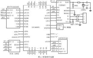

2 S3C44B0X外围接口电路
S3C44B0X是Samsung公司推出的基于ARM7TDMI的精简指令系统的32位高速处理器,它的工作电压为3.3V,片内带有8个Memory Banks,用于管理外部存储器,最大存储容量达256M;两路UART口,最高传输速率为115200bps;71个I/O口,包括8个外部中断源,可用于键盘、LCD背光、照明控制等;LCD控制器,支持单色,4、16级灰度的LCD模块;内置PLL锁相环,可以设置系统工作频率,最高为75MHz;一路多主机I2C总线、一路SIO总线;四种系统工作模式;一个8路复用10位A/D转换器[2]。片内功能部件齐全,能很好地满足系统设计的需求。系统硬件电路如图4所示。
2.1 存储器接口电路
S3C44B0X自身不具有ROM,系统中选用Flash ROM SST39VF160来作为代码存储器,其映射在处理器的BANK0地址空间,系统上电复位时处理器就自动从0x00000000地址处开始取指令运行程序。考虑到S3C44B0X是按照字节编址,而Flash ROM 是以16位为一个存储单元,故Flash ROM的A19~0对应连接S3C44B0X的ADDR20~1,偏移了1位,其片选信号与处理器的nGCS0相连,将BANK0的数据总线宽度设定为16位,即OM1~0=01,在BANKCON0寄存器中设置tacc=0x6, tacp=0x0。
采集、存储大量数据需要的内存较大,本系统选择了SDRAM-HY57V 161610D[3]。它的数据宽度为16位,由两个BANK组成,共2MB的存储容量。由于S3C44B0X的BANK6、7支持SDRAM,本身提供了和SDRAM进行直接接口的解决方案,所以只要对与存储器控制器相关的寄存器进行适当配置即可。在BWSCON寄存器中设置BANK6的数据宽度为16位,在BANKCON6寄存器中设置MT=0x3,tred=0x0, SCAN=0x0。
2.2 A/D接口电路
S3C44B0X内置8路10位A/D转换器,系统用两路A/D转换通道(AIN0~AIN1)分别获得心电、血压信号的采样数据。由于不带采样保持电路,仅在较窄频带(0~100Hz)范围内的信号才可能获得正确的采样结果,若设置ADCPSR寄存器为20,则10位A/D转换的时间置为10μs。编程时要注意避免通道间切换延迟所引起的错误。
2.3 USB接口电路
由于心电数据量大,系统采用USB通信接口芯片USB9603实现采集数据的快速传输。USB9603是9602的改进型,使得对USB通讯的编程相对简单些,它支持USB1.1协议的节点控制器,内置7个FIFO端点,其中包括1个双向控制端点、3个发送端点和3个接收端点。该芯片没有专用的USB通信命令集,要通过对芯片内的各寄存器的操作实现USB通信的控制功能。具体措施:USB控制器与S3C44B0X的BANK3连接,即nGCS3作为USB9603的片选线,S3C44B0X的低8位数据线D0~D7与USB9603并行数据线相连,USB9603的引脚MODE0和MODE1接地,配置为非复用方式工作;引脚A0作为USB9603片内寄存器的选择线,寻址访问各寄存器对USB9603的读写操作时,分两个周期:首先把A0置为高电平,将待访问的寄存器的地址从数据线D0~D7写入USB9603,然后在第二周期把A0置为低电平,由数据线实现相应寄存器的读写操作。将USB9603的INTR引脚连接到S3C44B0X的外部中断EXINT1上,设置USB为中断请求模式。这样,整个USB通信过程主要是处理包括接收数据、发送数据在内的各种中断事件。
2.4 电路键盘接口及LCD显示
键盘显示以PS2键盘配合LCD液晶显示模块代替传统的矩阵按键和数码管显示,无需键盘显示驱动芯片而与S3C44B0X直接连接,接口简单方便。PS2键盘接口为mini-DIN6引脚连接器,通过DATA、CLK与S3C44B0X的PC4、EXINT0引脚连接。这里只涉及PS2键盘向S3C44B0X发送数据的单向通信,S3C44B0X作为主机对总线有控制权。PS2键盘在时钟作用下向S3C44B0X发送键值数据,S3C44B0X在时钟下降沿接收数据,时钟信号由PS2键盘内部产生。PS2键盘发送时序及数据格式如图5所示。目前使用的PS2键盘都默认采用第二套扫描码集。扫描码分为通码和断码两种类型,当一个键被按下时,键盘将该键的通码发送给S3C44B0X,而该键被释放时键盘会将其断码发送给S3C44B0X。S3C44B0X通过外部中断EXINT0串行读取键值的通码与断码来确定按键,从而选择系统的工作状态。第二套扫描码集可见参考文献[4]。
S3C44B0X内置LCD控制器,可以通过编程控制相应的寄存器值,以适应不同的LCD显示板。本系统选用EPSON公司的TCM-A0902单色、320×200LCD模块,可直接通过S3C44B0X的BANK2来控制。为保证显示正常,对LCD操作时应加入适当的延时。
