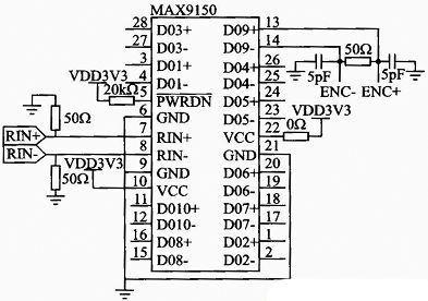

采用LVDS转发器MAX9150转换FPGA所给的时钟信号,作为LTC2207的采集控制信号ENC.MAX9150的转换电路如图2所示。

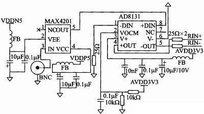

LTC2207的模拟差分信号输入前端的调理芯片采用低噪声、低功耗、超高速开环缓冲器MAX4201和高速差分驱动器AD8131.采集输入信号的前端调理电路如图3所示。图中MAX4201采用±5 V供电,对地并联的电容给电源滤波,为缓冲器提供无干扰的电源。缓冲后的信号,由MAX 4201的5引脚输出,其输出阻抗是50 Ω,再经过AD8131完成单端到差分的转换。

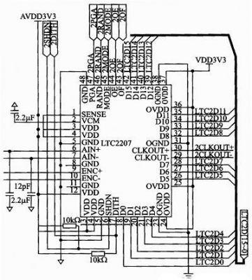

LTC2207的采集控制电路如图4所示。其中,AIN+、AIN-为差分模拟输入信号;ENC+、ENC-为采集芯片的时钟控制信号;D0~D15为16位数据输出信号;CLKOUT+、CLKOUT-为时钟输出信号。

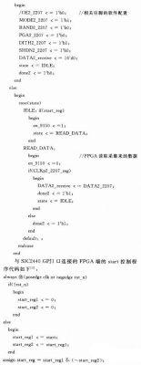

采用硬件描述语言Verilog HDL,对LTC2207相关引脚的使能以及FPGA如何读取采集来的数据的程序如下:

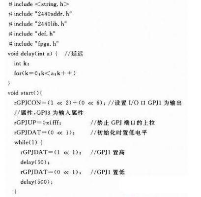

S3C2440控制启动FPGA开始采集的STart程序如下:
