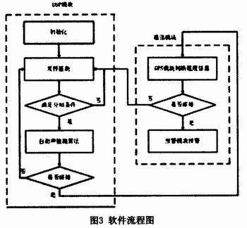

我们设计的系统软件是一个运行于DSP之上的程序,控制系统各模块工作,并完成算法计算。使用TI公司的CCS集成开发环境,用C语言和汇编语言进行编程。
该软件首先进行初始化,对VC5509和AIC23的运行参数进行配置。对VC5509芯片的锁相环配置时,将系统时钟设置为144kHz.对McBSP进行配置时,打开VC5509的McBSP0并启动其进行输入输出操作。配置DMA0通道,使其工作于兼容模式并在中断时停止数据的传输。配置AIC23的工作模式为DSP模式并使用IIC方式传输数据。启动AIC23对声信号进行32k采样速率的采样。
初始化结束后进行采样检测,经过采样检测,一旦发现采集到的信号满足分帧条件,即采集到的声信号长度足够1秒时,就执行自动声检测算法。
自动声检测算法读出数据并进行判断,如果检测到的是非碰撞事件,则继续执行采样检测以等待处理下一秒数据,这时软件在执行空循环;当自动声检测算法检测到的是碰撞事件,就向通讯模块传递信息,在GPS模块确认速度和位置信息之后就通过报警模块报警。此软件的流程如图3所示。

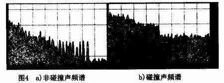

系统实验所采用的实验样本总数为200个,分为碰撞样本和非碰撞样本两类,每类都为100个样本。碰撞样本采集于车辆厂商的碰撞试验,非碰撞样本采集于日常常见各类声音信号。其中碰撞样本的长度为10s,包含完整的车辆碰撞过程的声音,并混有刹车等常见噪声。非碰撞样本的长度为20s,分为自然环境类、音乐类和语音类等几种声音。在碰撞样本中,20个作为算法的训练样本,剩下的80个用于检测算法的效果。一般普通声音的频谱如图4 a)所示,而典型的碰撞声样本的频谱如图4 b)所示。

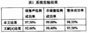

我们的碰撞声检测仪在一个模拟的环境下进行测试,尽可能地还原真实场景。使用低失真功放装置反复对真实场景中采集到的碰撞信号进行实验。并和文献中的实验结果进行了对比。其中整体成功率是对判断对的样本总数和实验样本总数的比值。实验结果示于表1.
由实验结果可以看出,无论对碰撞样本还是非碰撞样本,实验结果都非常准确,这说明本算法在设计上较为合理,在较小的干扰下可以达到碰撞声分类的目的,和文献提到的结果相比,无论是碰撞样本还是非碰撞样本,准确度都有所提升。
