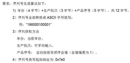

电子产品本身利用的就是数字技术,比传统的一维码和二维码更容易实现,其实就是在嵌入式芯片当中写入一串厂商自己定义的数字。而这个数字,各个厂商各个产品有自己的序列号生成规则,最常用的是自增顺序,这种规则最容易实现且管理简单。
下图是个经典算法:

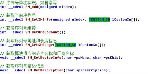

首先,要实现烧录器厂商提供的序列号接口,比如下:

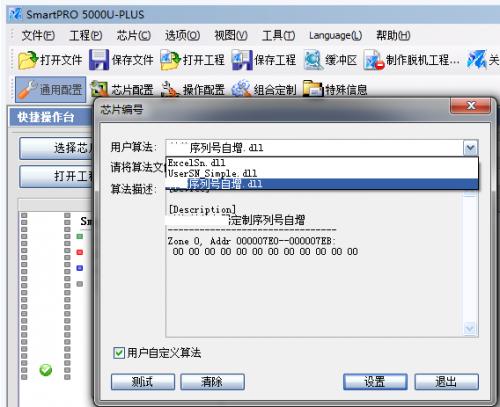

其次,接口程序写好之后,需要把程序编译成可调用的.DLL文件。
最后,将DLL文件就可以放到烧录器软件中,以SmartPRO 2008为例,把.DLL文件拷贝到“SmartPRO 2008\Programmer\SerialNumber”文件夹下,这样软件就可以指定使用本序列号算法生成规则,批量添加到指定Flash中位置。
经过上述几个步骤,每个电子产品的序列码,就快速、稳妥的加入到每款产品当中了。
