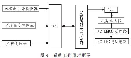

系统工作原理框图如图3所示,由热红外传感器件、强光传感器件、声控传感器件做为感知系统,传感器信号经A/D转换后传到主控器件(CPU)STC12C5628AD,经主控器件处理后将控制信号加到D/A转换电路,控制信号经放大电路放大后加到由可控硅组成的驱动电路上,由可控硅驱动电路来控制AC LED灯的开启和关断及明亮程度。

控制系统采用STC12C5628AD单片机,该单片机为单时钟/机器周期(IT),高速/低功耗/超强抗干扰的新一代8051单片机,指令代码完全兼容传统8051,但速度快8~12倍,内部集成MAX810专用复位电路4路PWM,8路高速10位A/D转换,广泛用于电机控制,强干扰场合。中国照明网技术论文·智能照明选择这个型号的单片机主要考虑到具有PWM和AD转换的作用,使得外围电路得到了大大的简化,同时产生的PWM信号可直接与驱动电路相连,降低了系统的成本。中国照明网技术论文·智能照明系统根据国家标准民用建筑照明设计标准(GBJI33—90),我们控制室内亮度在200lx左右。本设计设置了3套传感系统和严密的软件控制,其工作方法如下所述。
首先通过被动热释电红外探测器和环境噪声探测判断是否有人,并探测环境亮度。如果没人,所有LED灯均不开,如果有人,分成两种情况:若需要照明的环境的照度大于200 lx时,LED照明灯具处于关闭状态;若需要照明的环境的照度小于200 lx时,LED灯均处于开启状态;根据声音的大小判断是否需要开启。
3.5 AC LED驱动电路
AC LED驱动电路,采用以双向可控硅为核心器件的触发电路,由单片机输出信号经D/A转换后,通过运算放大器放大,然后接通双向可控硅电路,由双向可控硅电路接通ACLED照明电路。并根据单片机输出信号的大小,控制可控硅的导通角,由可控硅电路的导通程度来决定AC LED照明灯的开启和关闭及照明亮度的控制。
