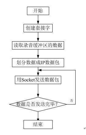

音频数据的发送:数据发送采用MFC的CSocket类来实现。CSocket类是由CAsyncSocket类继承而来,与CSocketFile类和CArchive类一起工作来发送和接收数据。软件实现:当数据缓冲区满时,需要将已采集到的语音数据通过以太网发送出去,这就要用到Socket网络传输。利用CSocket类创建一个套接字,然后将录音缓冲区中采集到的语音数据依次封装成IP包进行发送。语音数据发送流程图如图4所示:
图4 数据发送流程图
要实现语音信号的实时播放,必须对语音信号进行实时传输,所以在以太网上传输数据采用UDP传输方式。虽然TCP提供一种面向连接的、可靠的字节流服务,可以实现数据的可靠传输与出错重传,但是这也导致了TCP协议对资源的占用更多。TCP主要适用于对数据的完整性要求很高的网络传输的应用。UDP不一定提供可靠的数据传输,它只是把应用程序传给IP层的数据报发送出去,并不保证它们能到达目的地。由于UDP在传输数据报之前不用在客户和服务器之间建立连接,没有超时重发机制,所以传输速度很快。当某个程序的目标是尽快地传输尽可能多的信息,强调传输性能而不是传输的完整性时,如音频和多媒体应用,UDP是最好的选择。
录音缓冲区的大小为1024个字节,这样才能避免语音信号丢失,但是在系统终端对语音数据包进行处理的时候,如果数据包过大,则产生严重的噪音,因此系统终端要求接收到的语音数据IP包不能过大,设计中终端处理IP包的大小为128个字节,这样当服务器端录音缓冲区满时,需要对数据进行分割,封装成IP数据包,然后再发送。这里要采用广播地址。在局域网内实现广播,只需将IP地址中主机部分设为全1,本设计中IP广播地址设为192.168.1.255。

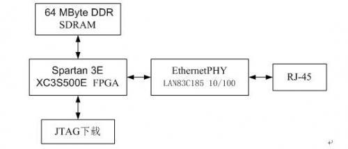

广播终端的设计:要实现FPGA与以太网的通信,可以将FPGA终端设计为一个嵌入式系统,即采用基于FPGA的嵌入式系统实现以太网的互联。可以利用Xilinx的MicroBlaze微处理器软核和相应的外设,通过Xilinx EDK搭建系统所需的软硬件平台,完成嵌入式系统的设计。FPGA控制着以太网物理层的操作,内置一个符合MII标准的以太网控制器MAC,FPGA通过MII连接到开发板上的LAN83C185 Ethernet PHY,以便和以太网进行通信,接收以太网发送给本终端的IP数据包,进行存储,并转发给音频解码芯片进行播放。
硬件部分:
硬件电路结构分为两个部分,基于Spartan 3E开发板的音频数据接收模块和音频解码模块。
Xilinx Spartan 3E开发板上的XC3S500E FPGA作为控制芯片,在EDK中配置MicroBlaze微处理软核作为CPU,配置FPGA内置Ethernet MAC IP核(MAC是EDK开发平台的一部分),外部存储器采用DDR SDRAM,采用Xilkernel嵌入式操作系统和LwIP协议栈,构建一个完整的嵌入式系统实现以太网互联。
硬件结构图如图5所示:
图5 硬件结构图
MicroBlaze微处理器软核是可嵌入在FPGA中的RISC处理器软核,采用哈佛结构的32位指令和数据总线,具有运行速度快、占用资源少、可配置性强等优点,支持CoreConnect总线,和其他外设一起可以完成可编程片上系统的设计。特征:32个32位通用寄存器和2个专用寄存器;32位指令系统,支持3个操作数和2种寻址方式;分离的32位指令与数据总线,符合IBM的OPB总线规范;通过本地存储器总线(LMB)直接访问片内块存储器;具有高速的指令和数据缓存(cache),三级流水线结构;具有硬件调试模块;带8个输入输出快速链路接口。
