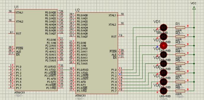

本实验主要是U1通过串口线TXD端将流水灯控制码以方式1发送到单片机U2的RXD,U2再利用接受的控制码控制流水灯点亮其P1口的8个发光二极管
单片机U1发送端
首先建立建立一个文件夹send,之后建立工作send,再添加一个send.c源文件,代码如下

单片机U2接收端
首先建立建立一个文件夹receid,之后建立工作receive,再添加一个receid.c源文件,代码如下
