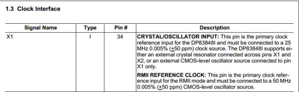

SMI又称站点管理接口,用于cpu与外置PHY芯片通讯,配置相关参数,包含MDC和MDIO两个管脚(CPU上有对应引脚,当然用普通GPIO口模拟SMI管理也是可行的,不过需要自己设置时序,按照固定帧结构写入和读取数据,这个我就不具体说明,有空我会单独将程序给出)。MII和RMII是两种以太网数据传输接口,因为RMII在使用更少接口的情况下具有RMII相同的功效,因此我建议一般采用RMII模式,如下图连接即可:
特别注意:RMII模式下REF_CLK要连接CPU的MCO引脚,且MCO输出时钟应为50MHz. 2.PHY初始化 一般来说,stm32外部驱动PHY芯片有两种连接方式,MII和RMII总线,这个与硬件设计有关,不过stm32芯片一般都支持这两种总线连接方式,因为RMII总线在传输效果不变的情况下占用接口更少,因此一般推荐RMII方式. 以DP83848芯片为例: 从上面可以看出RMII总线对应的输入时钟要设置为50MHZ, 当然这与你原理图的布线有,连接PHY芯片X1接口对应GPIO接口的外设区域时钟就要设定为该值,考虑到挂在同区域外设的时钟要求,为了方便设计,对于stm32f207vet6(我用的芯片),将系统时钟从120MHz改为100MHz,该区域外设时钟设置为1/2即可。对于stm32f107vc则需要通过PLL3将MCO端口时钟拉高到50Mhz输出到phy。 目前来说大部分人对于stm32驱动的移植都是直接把官方例程拿过来用,但我建议还是对照参考手册仔细研读每一项,自己配置ETH参数,因为stm32芯片集成的MAC配置对于数据的接收和发送影响很大。
