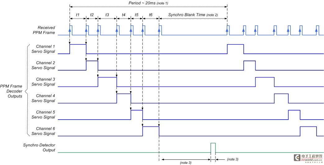

遥控器发射机、接收机原理
每个通道信号脉宽0~2ms,变化范围为1~2ms之间。1帧PPM信号长度为20ms,理论上最多可以有10个通道,但是同步脉冲也需要时间,模型遥控器最多9个通道。
PPM格式

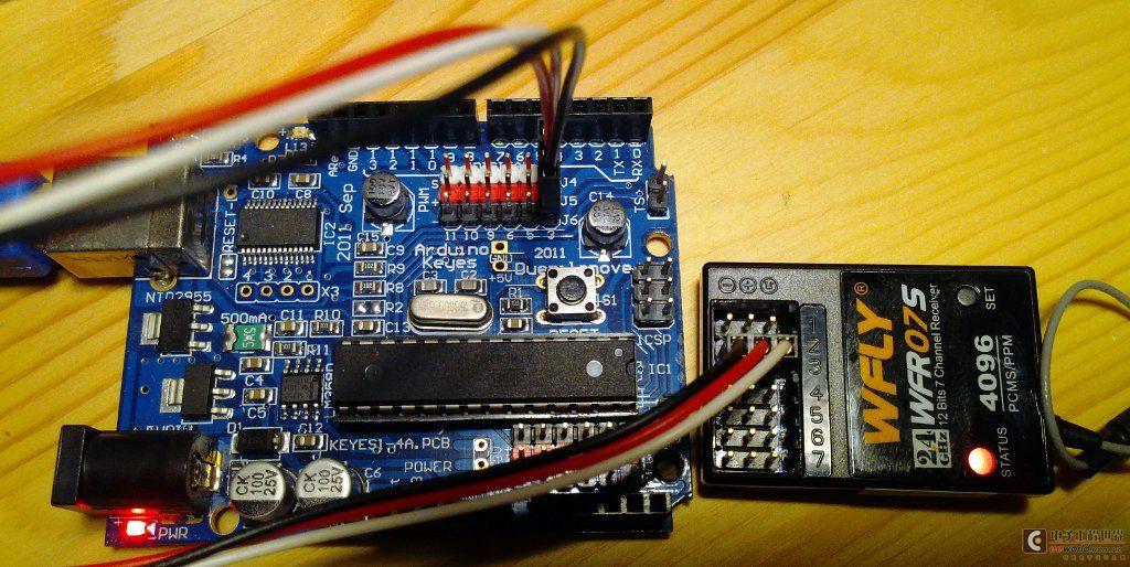

只连接了通道3(油门)
arduino要测量脉宽时间很简单。有专门的库函数pulseIn( )。问题在于这个库函数使用查询方式,程序在测量期间一直陷在这里,CPU利用率太低。因此下面代码采用中断方式,效率很高。
代码参考:/zixunimg/eepwimg/arduino.cc/forum/index.php/topic,42286.0.html
ARDUINO 代码复制打印
