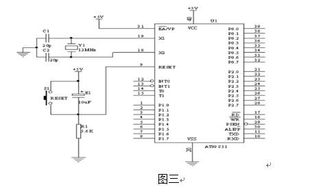

1.7、单片机最小系统:
单片机最小系统(图三)是由复位电路和晶振电路组成的,它是单片机实现工作的最小系统。
图三

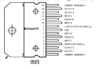

2.2、L298N驱动电机
恒压恒流桥式 2A 驱动芯片L298N,引脚如图四。L298 是 SGS 公司的产品,比较常见的是 15 脚Multiwatt 封装的 L298N,内部同样包含 4 通道逻辑驱动电路。

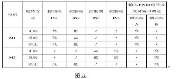

可以方便的 驱动两个直流电机,或一个两相步进电机。L298N 芯片可以驱动两个二相电机,也可以驱动一个四相电机,输出电压最高可达 50V,可以直接通过电源来调节输 出电压;可以直接用单片机的IO口提供信号;而且电路简单,使用比较方便。 L298N 可接受标准 TTL 逻辑电平信号 VSS,VSS 可接 4.5~7 V 电压。4 脚 VS 接电源电压,VS电压范围VIH为+2.5~46 V。输出电流可达2.5 A,可驱动电感性负载。1脚和15脚下管的发射极分别单独引出以便接入电流采样电阻,形成电流传感信号。L298可驱动2个电动机,OUT1,OUT2 和 OUT3,OUT4之间可分别接电动机,本实验装置我们选用驱动一台电动机。5,7,10,12 脚接输入控制电平,控制电机的正反转。ena、enb接控制使能端,控制电机的停转。图五是 L298N 功能逻辑图。

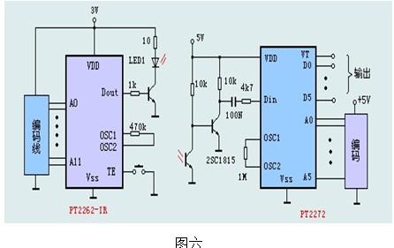

3、无线收发模块PT2262/PT2272
设计采用辅助模块,由于无线电的设计涉及的学科知识面比较广,调频比 较困难。故此本设计直接应用市场上的成品无线电模块,本设计采用的是市面上常见的 PT2262/2272 无线模块如图六。 PT2262/2272 是台湾普城公司生产的一种 CMOS 工艺制造的低功耗低价位通 用编解码电路(目前也有国产的代用产品产品如 SC***,HS***等) ,PT2262/2272 最多可有 12 位(A0-A11)三态地址端管脚(悬空,接高电平,接低电平),任意组合可提供 531441地址码,PT2262最多可有6位(D0-D5)数据端管脚,设定的地址码和数据码从17脚串行输出,可用于无线遥控发射电路。 编码芯片PT2262发出的编码信号由:地址码、数据码、同步码组成一个完整的码字,解码芯片 PT2272 接收到信号后其地址码经过两次比较核对
图六
后,VT 脚才输出高电平,与此同时相应的数据脚也输出高电平,如果发送端一直按住按键,编码芯片也会连续发射。当发射机没有按键按下时,PT2262 不接通电源, 其 17 脚为低电平,所以315MHz的高频发射电路不工作,当有按键按下时, PT2262 得电工作,其17脚输出经调制的串行数据信号,17 脚为高电平期间 315MHz 当 的高频发射电路起振并发射等幅高频信号,17 脚为低平期间 315MHz 的高频发当射电路停止振荡,所以高频发射电路完全收控于PT2262 的17 脚输出的数字信号,从而对高频电路完成幅度键控(ASK 调制)相当于调制度为100%的调幅。
本设计采用四路的PT2262/PT2272集成模块,接收模块PT2272的输出端接到C51单片机的P3.0---P3.3口作为对单片机的控制信号,来选择四个不同的动作。

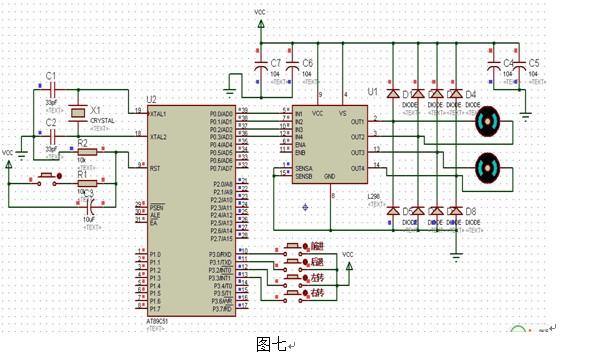

4、总原理图:
根据以上分析连接完电路原理仿真图如图七:
图七

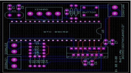

四、PCB制作
4.1、导出网络表到ARSE
原理图制作完成后点击ARES图标进入PCB绘制界面,由于电源没有封装,会出现提示选择封装界面,这里用一个两插口的CNN-SIL2代替,点击确定。
选择当前层为BoardEdge,点击2D框体模式,在工作区内点击不放拉出一个方框区域。
4.2、设置制版规则
根据题目要求本设计使用单层板,选择系统,设置使用层板,把对号全部取消。
4.3、布局
手动布局,点击元件不放拉到适合的区域松手,依次把元件放到理想的地方,注意把电源的插口放在偏外的区域以便使用的方便。
4.4、布线
布局完成后点击自动布线,选择确定,完成自动布线,检查一下不要出现有
直角的导线(参考布线规则)。
4.5、完成PCB制作
完成后的设计如下图:
