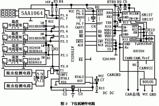

下位机以单片机AT89S52为核心,通过扩展显示电路、数据采集电路和CAN通信模块构成一个完整硬件体系,如图2所示。
2.1 数据采集电路
数据采集电路由温度采集电路、湿度采集电路和粮虫检测电路构成。温度检测采用Dallas公司生产的单总线数字温度传感器DS18B20,它不仅能直接输出串行数字信号,而且具有微型化、低功耗、高性能、易于微处理器连接和抗干扰能力强等优点。DS18B20数字温度传感器对于实测的温度提供了9-12位的数据和报警温度寄存器,它的测温范围为-55℃~+125℃,其中在-10℃~+85℃的范围内的测量精度为±0.5℃。由于每个DS18B20有唯一的一个连续64位的产品号,所以允许在一根电缆上连接多个传感器,以构成大型温度测控网络。图2电路中,设计了两条测温单总线,每条单总线用一只场效应管提供电源,每条总线上可并联十几只数字温度传感器DS18B20。
湿度检测采用湿度传感器HIH3610和DS2438组合模块。HIH-3610是美国Honeywell公司生产的相对湿度传感器,该传感器具有精度高、响应快速、高稳定性、低温漂、抗化学腐蚀性能强及互换性好等优点。HIH-3610采用热固聚酯电容式传感头,在芯片内部集成了信号处理功能电路,可以完成将相对湿度值变换成电容值,再将电容传转换成线性的电压输出。因此它输出的模拟湿度信号,不能直接送单片机处理,必须经过A/D转换。DS2438也是Dallas公司的单总线器件,具有A/D功能。
粮虫检测器采用文献[3]所介绍的方法制作,当检测到粮食虫害发生时,粮虫检测器输出负脉冲,送微处理器记数和处理。系统采用一个8输入与非门,可带8台粮虫检测器。
2.2 显示电路
显示电路和微控制器的连接采用I2C总线,由于AT89S52单片机内部没有集成I2C总线模块,故采用软件模拟的方法实现I2C通讯。显示驱动器采用具有I2C总线的器件SAA1064,可动态驱动4位8段LED显示器。它内部具有显存和自动刷新功能,可免去微控制器的频繁刷新任务,腾出大量时间做其他事情。
2.3 CAN通信模块
CAN是现场总线中唯一被批准为国际标准的现场总线。其信号传输介质为双绞线。通信速率最高可达1Mbps/40m,直接传输距离最远可达10Km/5Kbps。CAN协议采用CRC检验并可提供相应的错误处理功能,保证了数据通信的可靠性。当节点严重错误时,具有自动关闭的功能,以切断该节点于总线的联系,使总线上的其它节点及其通信不受影响,具有较强的抗干扰能力。
图2中的CAN控制驱动模块由CAN控制器SJA1000、光耦6N137模块和CAN驱动器82C50构成。SJA1000负责与微控制器进行状态、控制和命令等信息交换,并承担网络通信任务;82C50为CAN控制器和总线接口,提供对总线的差动发送和对CAN控制器的差动接收功能。光耦6N137起隔离作用。
