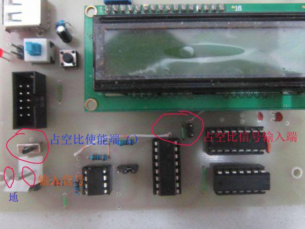

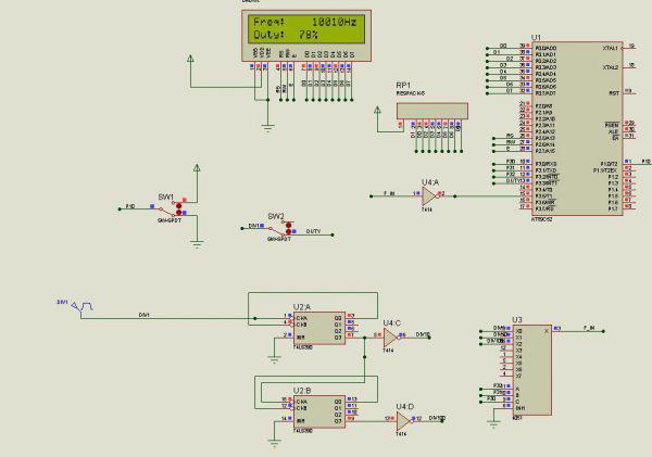

本系统首先使用Protues仿真软件进行仿真,在仿真通过之后,在腐蚀板子,然后硬件实现。

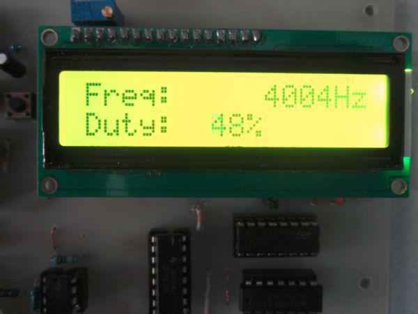

仿真图下:误差控制在千分之一内
实物图:误差控制在千分字之一内。当然通过数据处理,可以做到更低
采集低频信号,并显示占空比
采集高频信号
