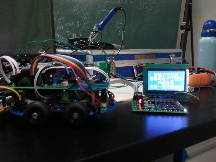

本作品实现小车自动循迹行走,到站停车语音报站,行驶途中将车速等信息通过无线模块发送至站台。站台部分显示车辆速度,距离车站路程,预计到站时间等信息。
中心处理芯片采用AT89S52 ,语音芯片ISD4004,无线模块NRF24L01,测速采用光电开关和测速码盘。

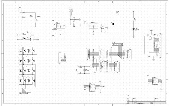

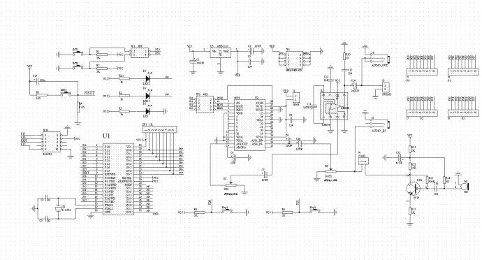

硬件电路:
小车控制部分电路

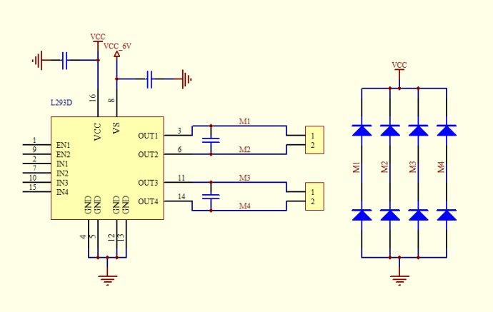

电机驱动
电路
公交站台电路
