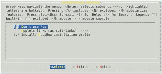

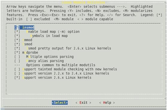

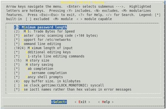

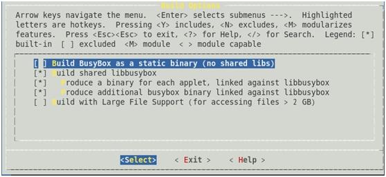

第三步:make menuconfig.修改编译配置选项,参考如下设置:
其他使用默认设置。
