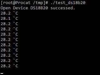

make编译,编译完毕后产生许多文件,我们只关心test_ds18b20和s3c2440_ds18b20.ko这两个。
把以上两个文件下载到开发板中,创建一个设备节点:
mknod /dev/DS18B20 c 232 0
把s3c2440_ds18b20这个模块加载到内核:
insmod s3c2440_ds18b20.ko
加载成功后我们可以通过模块列表查看:
之后把test_ds18b20测试文件改为可执行状态:
chmod 0111 test_ds18b20
执行后可以观察到以下的结果:
