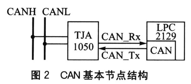

CAN节点硬件电路主要包括带有CAN控制器的微控制器和用于数据收发的CAN收发器。本设计使用的是NXP公司的32位微控制器LPC2129,它带有CAN控制器,主要负责CAN的初始化和数据处理。CAN收发器种类有很多,本设计使用Philips公司的CAN高速收发器TJAl050。CAN基本节点结构如图2所示。

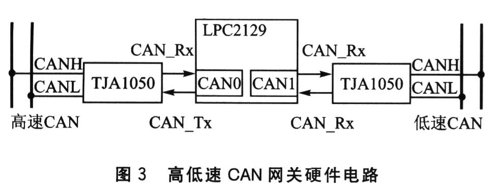

网关的主要作用是协调各网络之间数据的共享,负责各节点之间的通信。其硬件结构与CAN节点非常相似,由于它负责高速与低速网络之间的数据共享,所以必须同时跨接两个网络。CAN总线网关硬件结构如图3所示。
