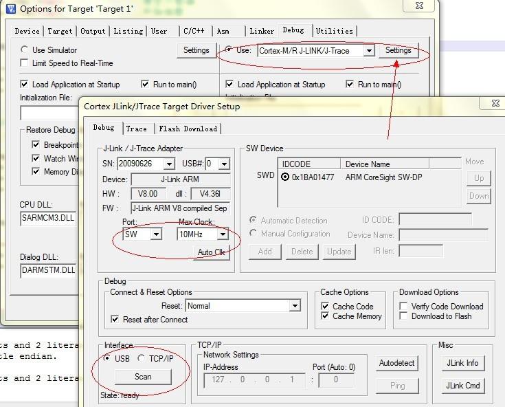

打开工程OPTION设置:
【转】stm32  SWD模式 下载 - 玉佩 - 玉佩
        在设置中按照上图设置成 SWD 模式, 速度你可以按照你的实际需求来设置, 如果你的板子供电系统不是特别稳定, 纹波比较大或者仿真线比较长可以设置成 500K 或者 1M,如果环境很好当然可以选择 10M , 当然速度会飞起来。
    记得不要忽略了左下方的那个USB还是 TCP 模式, 当然我们是 USB 模式, 因为有的时候默认是 TCP 模式, 这个时候我们忽略这个设置后会仿真常常连接不上的。
按SW方式来调试,实际需要接1,7,9,15,20脚,某些资料上说的需要6个脚(第13脚SWO也需要连上)是不对的,SWO不需要连接。

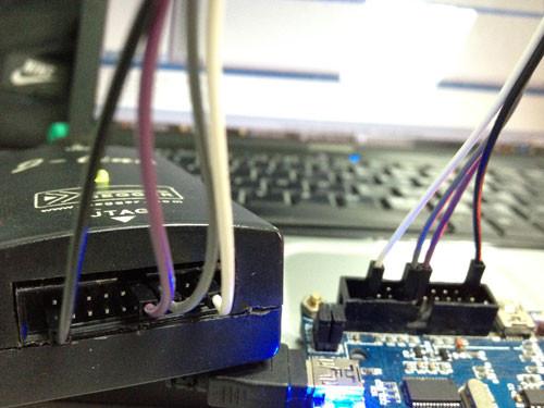

我的Jilnk 和 开发板 接线图:
  • 白色线 : 3.3v
  • 黑色线 : GND
  • 灰色线:SWIO
  • 紫色线:SWCLK
        关于是否要接上 Reset 引脚的问题 我测试时并没有接上  可以正常下载和调试  而且下载速度设置为 10Mhz  仍然没有问题  速度的确快了很多 。。
