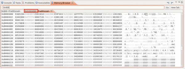

对比的拷贝代码,结果是一样的,并且还知道了原来eclipse调试显示的内存也是虚拟地址。不过说是内部存储器地址。
从0x800处拷贝到了0xb0004000处,截图对比:
这也算第一次真真切切的接触MMU,韦东山讲的真好,很是透彻。链接脚本的问题没有解决,不能调试运行同兼得。
另外说说今天调试遇到的问题:调试时候出现的Program received signal SIGTRAP, Trace/breakpoint trap的错误。经过总结原因有2,1是编译时候没有加-g选项;2是链接脚本的问题(正如上边脚本中的注释,原理还不能解释)。
