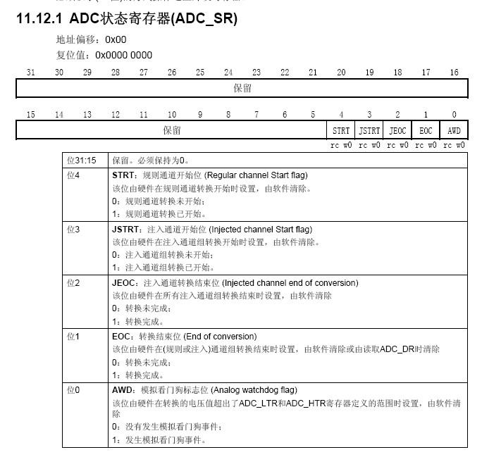

我经过参考网上的资料 感觉EOC位
就像扫描模式,应该是每一个通道转换完就置一次,而不是等所有的通道都结束了才置位的。
不知道我理解的对不对?
书上写错了的?

3L:
应该是每一个通道转换完就置一次
这样的话DMA才能在每个通道转换完立即取出数据
我是这样理解的
我是这样理解的

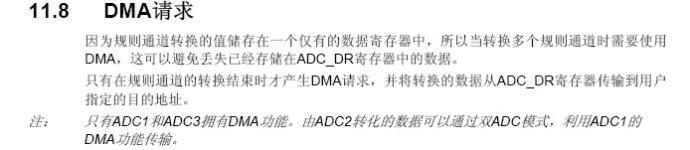

4L(我自己):
这个问题 现在我的理解是这样的
这个采样结束标记位 是完成所有的通道才置位的
所以,我们无法读取每个通道的采样数据
那怎么办呢?
那就需要使用DMA来读数据。
会有人问 DMA怎么知道 什么时候采样数据呢!
这个看 STM参考手册 或许 能够看得出来。
ADC的DMA请求并不经过 规则通道数据寄存器,而是通过转换器直接申请。
立此为证,等我完全明白了 再来解释。
所以,我们无法读取每个通道的采样数据
那怎么办呢?
那就需要使用DMA来读数据。
立此为证,等我完全明白了 再来解释。

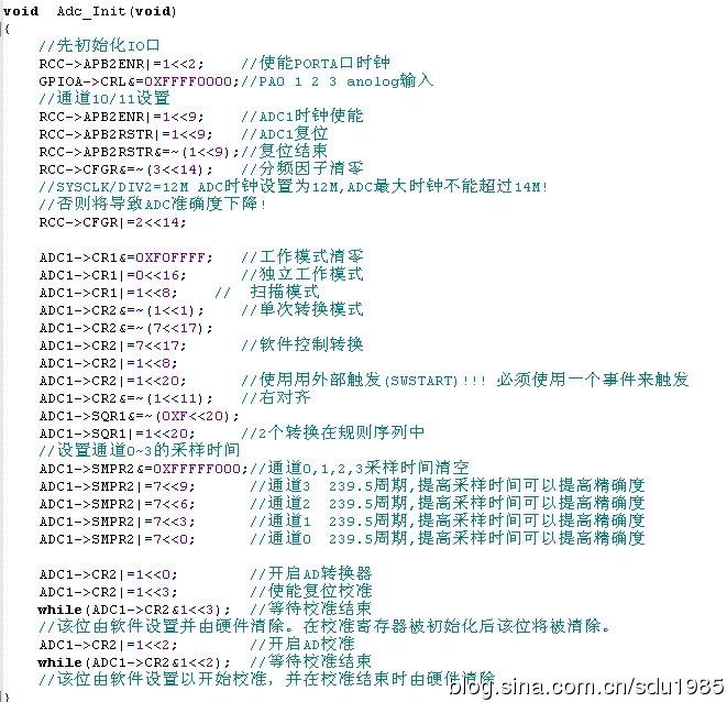

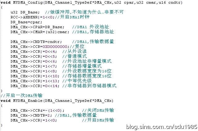

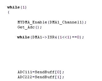

具体的使用步骤:
主要是配置 ADC和 DMA。记得打开ADC的DMA允许位。
打开一次DMA的传输 DMA开始工作
然后开始进行AD转换,转换后产生DMA请求,将数据进行存储, 存储的采样数取决于 DMA设置的数量。
