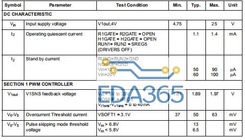

电气特性(Vin=12V;Tj=25°C;Vosc=GND;除非另有规定。)

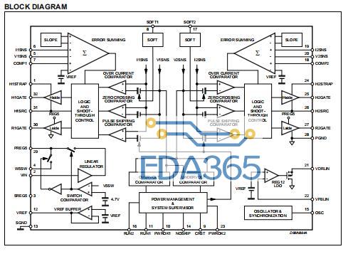

详细功能描述
在设备框图中,可以识别出六个基本功能块
1.9V至5.1V降压PWM开关稳压器(第1节,引脚1、4至8、30至32)
1.66V至3.3V降压PWM开关调节器(第2节,引脚17至20,24至27)
用于外部PNP晶体管的线性调节器驱动器(引脚21、22)
5V低压差线性稳压器(针脚29)
2.5V发电机参考电压
电源管理部分(引脚9至11、14、16)。
芯片通过引脚Vin(2)供电,通常由电池组或AC-DC适配器的输出提供,并且电压范围从5V到25V。设备的偏置电流返回信号接地引脚SGND(13) ,它引用内部逻辑电路。外部MOSFET的驱动器有其单独的电流返回,即电源接地引脚PGND(28)。注意保持信号机接地线路的隔离和电源接地管脚(参见“布局和接地”一节)。两个PWM调节器共用内部振荡器,可编程或通过引脚OSC(15)同步。

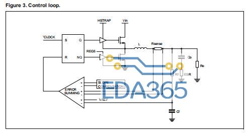

PWM操作
控制回路不采用传统的误差放大器,而是采用误差相加比较器求出参考电压、反馈信号、通过外部感测电阻的电压降和斜率补偿斜坡(以避免占空比大于50%的次谐波振荡)标志。参考图3的示意图,两个控制器的输出锁存器由来自振荡器。这会关闭低侧MOSFET(同步整流器),当低侧栅电压降到0.3V以下以防止交叉传导,打开高压侧,从而允许从输入源和存储在电感器中。通过比较上述信号,误差求和确定输出时刻闩锁要复位。高压侧MOSFET关闭,同步整流器在高压侧MOSFET源上的电压降到2V以下以防止交叉传导,从而使in 导管电流再循环。在任何情况下,高侧mosfet在时钟信号下降沿关闭:这是关税限制在其最大价值的原因。达到的状态保持到下一个振荡器脉冲。在理想斜率补偿假设下,这种控制系统的开环传递函数为:
其中A是误差求和比较器的增益,设计为2。该系统本质上是非常快的,因为它倾向于校正几乎一个周期的输出电压偏差基础。实际上,在线路或负载发生变化的情况下,很少的开关周期足以使瞬态终止。上述操作在特殊或异常情况下被修改。暂时不考虑其他情况(如“保护”一节所述),考虑负载电流是否足够低或在启动时的第一个开关周期内:电感器电流可能变得不连续,因此在启动期间为零每个周期的最后一部分。在这种情况下,“零电流比较器”检测到该事件并关闭同步整流器,避免了电感器电流反转,并在反向偏时再现二极管的自然关断。提高负载效率。两个MOSFET在下一个之前都处于关闭状态振荡器脉冲。
