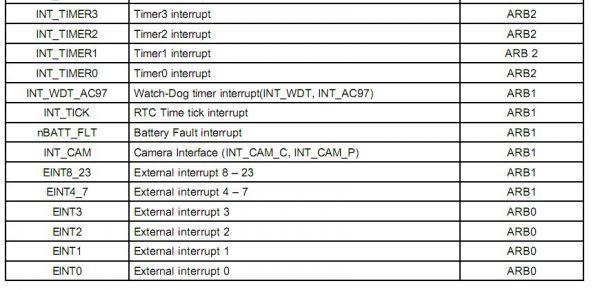

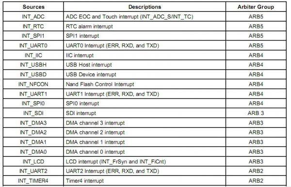

我们来简单描述一下S3C2440的中断内容,它总共有60个中断源,分为中断源和子中断源;下图为中断源种类:

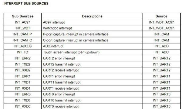

下图为子中断源种类:

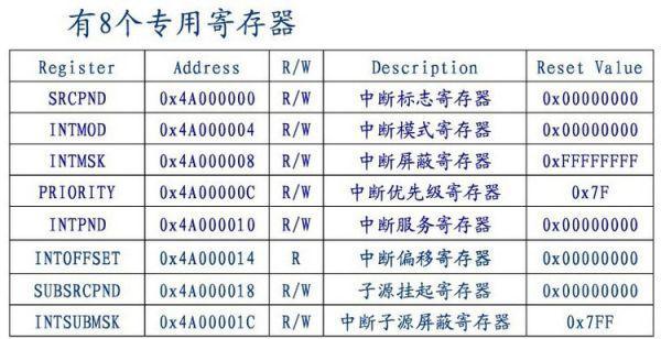

中断控制器所用到的中断寄存器有八个:

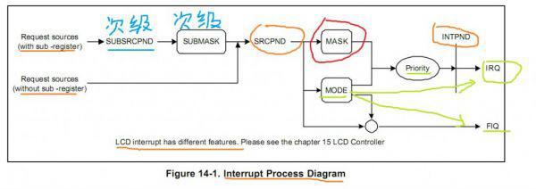

中断处理框图如下所示(重点):

再执行rSRCPND = 0x17; 意思是清除ENIT0、1、2、4的中断标志位,SRCPND这个寄存器是中断请求标识的寄存器,如果SRCPND中哪一位置为1表示相应中断源有请求,如果要清除某一位则向相应位置写入1。
rINTPND = 0x17; 也是清除ENIT0、1、2、4的中断标志位 INTPND同样也是中断源请求寄存器,如果有中断发生,对应位会自动置1,如果要清除某一位也是向相应位写入1。
rEINTPEND=(1<<4); //清除ENIT4的中断标志位
rINTMOD=0x0; //所有中断为IRQ中断 ,INITMOD为中断模式寄存器,有FIQ快速中断模式,当INTMOD被置1时为FIQ模式,否则为IRQ模式,默认为IRQ模式。
rINTMSK &= ~0x17; //ENIT0、1、2、4中断服务有效(这里就是使能外部中断) INTMSK负责总的中断向量屏蔽,当被置1时则被屏蔽,否则没有被屏蔽。
rEINTMASK &= ~(1<<4);//EINT4中断服务有效 EINTMASK负责具体某一中断向量是否被屏蔽,当被置1时则被屏蔽,否则没有被屏蔽。
