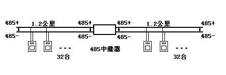

9。如何延长485的通讯距离
485网络的规范之一是1.2公里长度,32个节点数。如果超出了这个限制,那么必须采用485中继器或485集线器来拓展网络距离或节点数。
利用485中继器或485集线器,可以将一个大型485网络分隔成若干个网段。485中继器或485集线器就如同485网段之间连接的"桥梁"。当然每个网段还是遵循上面的485规范,即1.2公里长度,32个节点数。
利用485中继器延长网络距离图示:
