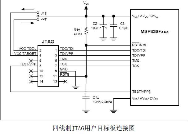

430 单片机两线制一直不能下载,从昨天到今天,搞得我晕晕的,电路仔细查过了,用万用表也仔细测过了,都没有问题,在网上查了查,有的说复位一下电路,我都试过了,都不行。复位电路我没有复位按键,因为上电后自动复位,电容我也放过电,不行啊...但最后问题还是出在复位这一块了。复位电路上的电容是100nF,我查看了一下其他单片机电路,有的是1nF,有的是100nF。最后换了一个1nF的电容,顺利下载。气死我了...
一般不能现在的原因有:接线错误,电路板问题,还有就是复位电容的大小问题。
两线制接法中pin8-test主要与烧断熔丝有关,如果板子只供学习用,在设计电路时,与pin8-test连接的脚可以不画。
pin7-tclk才是与下载有关系呢,可以直接与430单片机的test脚相连,也可以加上330欧姆的电阻(应该是起保护作用我猜)。pin1-TDI/TIO直接与单片机的RST/NMI脚相连。另外两个脚pin2-VCC,pin9-GND.
所以两线制最少4根线(包括电源和地),最多5根线。
1、仿真器安装并与目标板连接时,请保证USB 仿真器与目标板的连接同上述图一致。
2、JTAG 插座的第1、3、5、7、9、11 脚分别和目标板MSP430 芯片的TDO/TDI、TDI、TMS、TCK、GND、RST/NMI 相连。
3、如果仿真过程中目标板不加供电电源,将由FET 提供电源,这是应将JTAG的2脚与目标板上MSP430 芯片的VCC 相连,电源将从JTAG 的第2 脚提供给MSP430。如果仿真的过程中目标板是由外部提供电源,请将JTAG 插座的4 脚与目标板MSP430 芯片的VCC相连。
4、JTAG 的第8 脚与11X、12X、21X1 系列的TEST 脚相连,其余系列(13X、14X、15X、16X、41X、42X0、43X、44X)不用相连,请参考相应的芯片数据手册。
UIF两线制接法:1,7,2,9四个脚直接接上就ok了;四线制1,3,5,7,2,9六个脚。2和9分别是电源和地。
