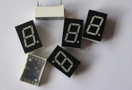

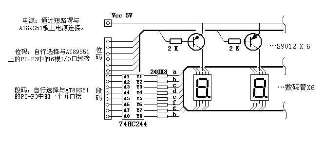

一般来说大部分的逻辑IC的吸收电流要强于输出电流。因此,大家都爱使用共阴极的数码管,因为可选的IC多些。很可惜,我的这组数码管是共阳的,因此公共端我打算用三级管来驱动。

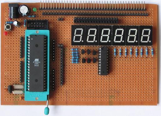

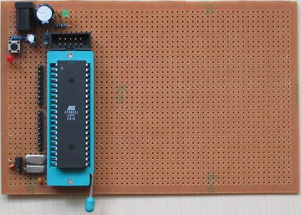

我的最小系统板:

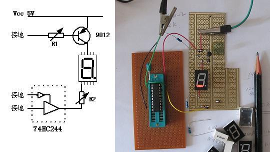

我用最常用的S9012,首先我得计划好电路方式,就采用最常用的动态扫描显示。先搭建最简电路,调试出需采用元件的参数。
先不接上图的R2和74HC244,将数码管一个段直接接地。调节R1,测得S9012基极电流为0.21mA时集电极也就是数码管上已有40mA,说明放大倍数足够了。这时接上R2和74HC244,调节R2使数码管电流控制在15mA,这样当8个段一起点亮时三极管上得通过120mA的电流。而基极上需要0.63mA,为了减小三极管的负荷应使三极管过饱和,,调节R1使基极电流为2mA,此时测得集电极和漏极之间的电压约0.1V。好!此时R1为2K。R2为240欧姆。确定。

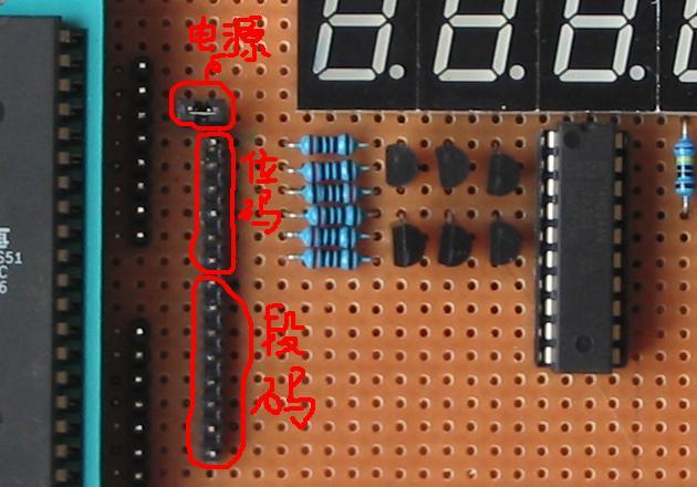

接下来就是确定电路。电路的接口与AT89S51间有三组接口:段码、位码和电源。为了让AT89S51独立出来这三级接口都采用插针做接口,用排线自由连接到AT89S51的P1-P3口,电源用短路帽连接,完成后的板子见下图

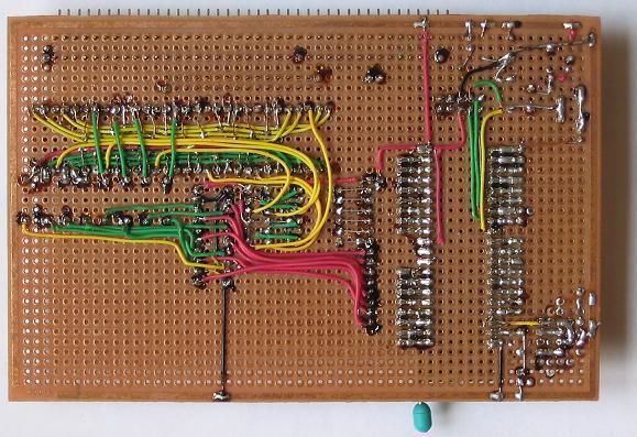

反面:
说明:

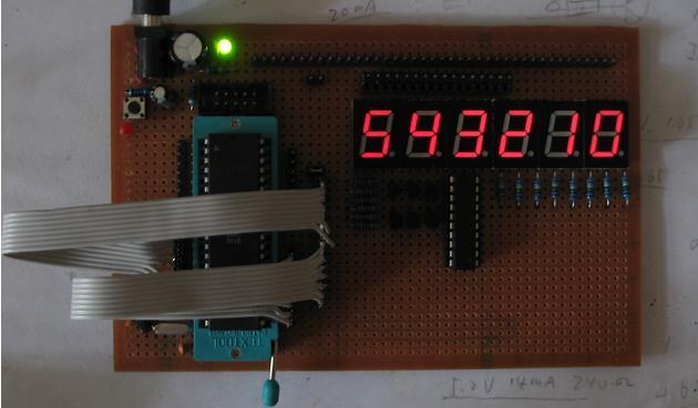

当***把程序写入片子,插上电运行时,是乱码。你猜怎么回事?
原来那个P2口方向是反的,您注意过没有,在AT89S51管脚排列上,P0--P1和P3都是上方为PX_0。而唯独P2口管脚排列是下方为P2_0。方向则好是反的。既然反了,我就把段码表重写一下。再试,一切正常。
在这里我说一下段码的排列,好多人问数码管段码是如何排列的,我也在网上查了,好像没有什么标准的排法,随自己的接法而定,这也是导致为什么在网上下载的一些数码管程序在自己的板子上不能正常显示的原因。就普遍而言我最上面的那张图示的标法最多,在上面程序里原打算也是P2_0对应段码a(也就是上面的横)。一直到P2_7对应段为h(就是小数点)。结果哪知道P2口刚好是反的。这样一来也就是倒过来了,P2_0对应段h(小数点了)。例如我原先定义的数码管显示“2”段码为10100100B的,一接反了就不再是“2”了。而要想再显示“2”那就把段码的高低位倒过来。改为00100101B就OK了。
