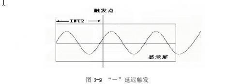

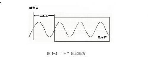

模拟示波器虽然有延迟线,但是,它也只能具有很小的视在延迟时间。数字存储示波器的预触发能力就很强。我们可以通过设置预触发深度的大小来方便的显示触发前后不同时刻的波形。通常,预触发是由延迟触发来实现的。延迟触发分为“+”延迟触发和“—”延迟触发。所谓“+”延迟触发,就是指触发前FIFO的写时钟等于读时钟。触发来后,“+”延迟计数器INT1开始计数。延迟计数过程中,FIFO的写时钟同样等于读时钟。也就是说,触发前直到INT1计数结束FIFO里没有波形数据。当达到计数值后,保持FIFO写时钟,关闭FIFO的读时钟,等到采样数据写满FIFO后将数据拿去处理。它的功能实现在实际过程中就好像整个显示屏幕的波形向左移。如图3-8.所谓“—”延迟触发,就是指存在一个“—”延迟计数器INT2,在触发前FIFO里已经存储了INT2计数值数量(即预触发深度)的波形数据,并在触发到来之前保持预触发深度不变。当触发来之后,写满整个FIFO再读出送去处理。它的功能实现在实际过程中就好像整个显示屏幕的波形向右移。如图3-9.
“—”延迟触发功能是基于FIFO能够存储触发前的信号,它的触发点只是FIFO内的一个参考点,而不是获取的第一个数据点,触发点前后的数据都被存储。当示波表对被测信号连续采样时,触发信号不是用来启动FIFO,而是用来确定什么时候冻结FIFO.因此,恰当的设计逻辑电路就可以把触发信号之前任意预先确定时间长度内的波形显示出来。但通常由于受到存储器大小的限制,预触发深度还是有一个极限值的。

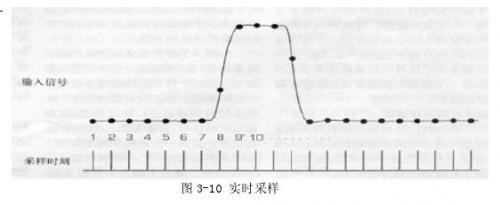

实时采样是一种最基本的采样方式。由奈奎斯特定理知,采样频率必须大于信号最高频率的两倍,才能不失真的恢复原信号。但实际上以接近奈奎斯特判定频率两倍的速率去采样的话是很难获得测量精度的,所以通常是以信号频率的5倍甚至10倍的频率去采样。实时采样的原理图如图3-10.实时采样是
在触发后的一个周期内,连续高速的对信号进行采样,一次捕捉完这个周期内信号的全部波形数据。它的特点是:1.采样频率高于信号频率;2.能够捕捉单次信号和缓慢信号。这时,示波器的带宽称为单次带宽或实时带宽,它主要取决于最大数字化采样速率(即A/D的最大转换速率)和所采用的显示恢复技术。

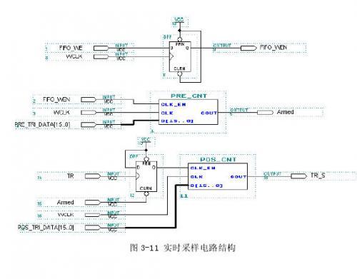

实时采样电路的主要结构如图3-11.
首先,在每个写时钟(WCLK)检查DSP是否发出FIFO写使能信号(FIFO_WE)。当检测到写使能信号,FIFO写使能(FIFO_WEN)有效,前置计数器PRE_CNT(相当于3.3.3节的INT2计数器)根据预先设置好的预触发深度,按照写时钟计数。此时,FIFO只有写时钟有效。当预触发满后,允许触发信号(TR)。在等待触发的过程中,FIFO读时钟等于FIFO写时钟。当触发信号到来,则使能后置计数器POS_CNT(相当于3.3.3节的INT1计数器)根据预先设置好的延迟触发时
间,同样按照写时钟计数。当计数结束后发出TRI_S信号关闭FIFO读时钟,使FIFO只写不读直到FIFO写满,完成一次数据采集。注意,前置计数器PRE_CNT和后置计数器POS_CNT里的计数值分别代表触发点位于屏幕内外时距屏幕最左端的距离,所以,这两个计数器不会出现同时置数的情况。
