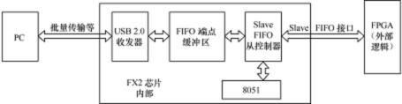

10.3.2FX2接口芯片的SlaveFIFO传输模式
当FPGA与FX2芯片相连时,只需要利用FX2作为一个USB2.0数据通道来实现与主机的高速通信。FPGA能够提供满足SlaveFIFO要求的传输时序,可以作为SlaveFIFO主控制器。`
SlaveFIFO传输的示意图如图10.5所示。
图10.5SlaveFIFO传输的示意图
在这种方式下,FX2内嵌的8051固件的功能只是配置SlaveFIFO相关的寄存器以及控制FX2何时工作在SlaveFIFO模式下。一旦8051固件将相关的寄存器配置完毕,且使自身工作在SlaveFIFO模式下后,FPGA就可按照SlaveFIFO的传输时序,高速与主机进行通信,而在通信过程中不需要8051固件的参与。
在SlaveFIFO方式下,FPGA与FX2的连接信号图如图10.6所示。
下面是信号线的说明。
IFCLK:FX2输出的时钟,可作为通信的同步时钟。
FLAGA、FLAGB、FLAGC、FLAGD:FX2输出的FIFO状态信息,如满、空等。
SLCS:FIFO的片选信号,外部逻辑控制,当SLCS输出高时,不可进行数据传输。
SLOE:FIFO输出使能,外部逻辑控制,当SLOE无效时,数据线不输出有效数据。
SLRD:FIFO读信号,外部逻辑控制,同步读时,FIFO指针在SLRD有效时的每个IFCLK的上升沿递增,异步读时,FIFO读指针在SLRD的每个有效至无效的跳变沿时递增。
SLWR:FIFO写信号,外部逻辑控制,同步写时,在SLWR有效时的每个IFCLK的上升沿时数据被写入,FIFO指针递增,异步写时,在SLWR的每个有效至无效的跳变沿时数据被写入,FIFO写指针递增。
PKTEND:包结束信号,外部逻辑控制,在正常情况下,外部逻辑向FX2的FIFO中写数,当写入FIFO端点的字节数等于FX2固件设定的包大小时,数据将自动被打成一包进行传输,但有时外部逻辑可能需要传输一个字节数小于FX2固件设定的包大小的包,这时,它只需在写入一定数目的字节后,声明此信号,此时FX2硬件不管外部逻辑写入了多少字节,都自动将之打成一包进行传输。
FD[15:0]:数据线。
FIFOADR[1:0]:选择4个FIFO端点的地址线,外部逻辑控制。

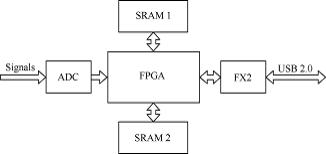

10.3.5USB2.0接口的典型应用
由于USB2.0接口的数据传输速度快,而且使用方便,因此被广泛应用于各种便携设备中。例如,基于USB2.0接口的数据采集终端,可以将各种类型的数据采集到电脑主机中进行处理和结果显示,其典型的结构如图10.15所示。
图10.15基于USB2.0接口的数据采集终端结构框图
