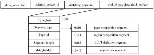

字幕显示在终端是以页的形式显示出来,每一页又分成多个区域,每一个区域里又关联着多个图形对象和区域的颜色。因此,字幕数据编码是根据这些需求来定义的。字幕数据承载在PES 包的负载中,结构如图1 所示。
图1 字幕数据的数据结构
分析字幕的数据结构可知,前两个字节是字幕数据的确定信息,包括一个数据定义字节(该字段定义该数据流为DVB 字幕,其值为0×20)和一个字节的字幕流识别id(其值为0×00);最后一个字节为字幕数据结束标志(其值为0×ff)。中间填充的数据则是字幕段数据。在字幕段数据中前6 个字节为字幕段的头信息,包括1 个同步字节(其值为0×0f)、1 个类型字节(用来确定data_field()里携带的是哪种类型的数据分段)、2 个字节的页ID (用来唯一标志一个字幕段)以及2 个字节的段长度标识(标识其后面携带负载的大小)。
字幕段类型主要有以下四种:
页分段(page composition)。通过页id(page_id)定义了该页显示终止时间、页的状态、该页中区域数、各区域号、各区域的水平及垂直位置。
区域分段(region composition)。用于定义该区域的宽高、水平垂直位置、所使用的CLUT 表的CLUT_id值、对象的id、区域背景色以及像素深度等信息。
CLUT 分段(CLUT definition)。用于定义颜色,以便把传输的虚颜色转换成实际色板中的颜色。
对象数据分段(object data)。用于定义对象的编码方法和编码数据。编码方法包括像素编码和字符编码。每一个对象可以看作是一个可显示的图像单元。

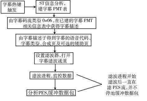

用户控制模块发送字幕启动请求时,提取模块就启动SI 引擎。首先,启动本节目的PMT 表滤波工作,获取PMT 数据并进行分析。若当前节目没有字幕信息,则发送无字幕消息至用户模块;若当前节目带有字幕信息,则根据PMT 中的私有数据段和字幕描述符,获取字幕数据对应的PID、字幕的语言代码、字幕类型、合成页及可选的辅助页,并存放到字幕索引信息表中。其次,根据字幕索引信息表启动字幕有效数据的PES 滤波,提取对应字幕数据包。字幕数据提取总体流程如图3 所示。
图3 字幕数据提取流程
当获得字幕的PID 及其它信息后,则按字幕语言的不同,把当前节目所携带的所有语言的字幕列表,供用户选择。当用户选择完一个条目后,可利用该条目相应的控制信息获取字幕PES 包,把字幕PID,合成页id 和辅助页id ***进滤波通道,并启动滤波器。
此时,若滤波器接收到相匹配的数据,则会产生相应的中断,通知上层进程读取数据;当获取一个完整的PES 包后,就传送给字幕解码器进行解码显示。

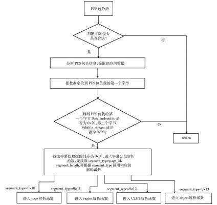

字幕解码主要是对PES 包进行分析,包括PES包头的检测,PES 包头信息的提取和字幕段的分析。
滤波得到一个PES 包后,首先判断包头是否合法,包括判断前四个字节是否为0×000001BD 和PES包长度是否合法。
PES 包头信息提取包括提取PTS、PES 包头长度等。PTS 是该分组中承载的所要显示的数据的显示时间。根据包头长度可以定位到PES 的负载位置,进而分析PES 包的负载。
分析PES 包的负载,首先判断前两个字节(定义字节和字幕流id)是否分别为0×20、0×00.若都符合,则可以确定这个包就是所要的封装有字幕数据的PES 包。然后进入字幕段分析,字幕字段的内容有四种情况。先找到同步头字节0×0f,再往后分析8bit 的段类型(segment_type),通过判断该字节值来确定data_field()携带的是哪种类型的数据。当segment_type为0×10 时[3],该段为页分段;当segment_type 为0×11时,则该段为区域分段;当segment_byte 为0×12 时,该段为CLUT 分段;当segment_byte 为0×13 时,该段为对象数据分段。最后,根据不同的类型调用不同的函数对各种类型的分段进行下一步的分析。
在页分段的解析中找到该页的页id、显示终止时间、显示状态、该页由几个区域组成、每个区域的区域id 和每个区域的水平垂直坐标,并把这些数据存储起来。然后,根据从页分段中获取的区域的id 找到相应的区域分段,获取该区域的宽高、像素深度、该区域填充的颜色、颜色表id(CLUT_id)、区域的数据对象个数、每个数据对象编号(object_id),并存储这些数据。
最后,通过CLUT_id 找到颜色表,得到颜色的Y、Cr、Cb、T 值。通过object_id 找到对象数据的内容,包括编码方式及编码数据。用相应的解码方式把这些相关的编码数据解码出来,并放入缓冲区。其中,在页分析时,当解析出的该页的显示终止时间已经过了,则并不需要分析该页,把跟与该页相关的数据缓冲区进行清空操作。
由于一个PES 包可能包含多个字幕段(subtitling_segment),因此必须循环分析到最后一个字幕段。对每个字幕段分析完后,都要判断下一个字节是下一个字幕段的同步头(0×0f)还是字幕数据结束标志(0×ff)。若是下一个字幕段的同步头则继续分析,若是数据结束标志则代表该PES 包携带的负载分析完毕。最后,把得到的数据存放到显示缓冲区,通过分析得到的PTS 创建一个定时时间,当时间到的时候从缓冲区中把数据读出,并调用OSD 层驱动显示数据。
在该解码中,对于合成页(composition_page_id)的处理分为两种,这是因为同一个PID 可能传送不同语言的字幕流,即语言不同的多个信息共享同一个PID流,所以在处理的时候可以把合成页设置为滤波器的深度。当一路数据流进来的时候,对符合该PID 的PES 包中对应的页ID 进行判断,与页ID 相同的就提取,不同的就丢弃,这是其中的一种解析提取方式。另一种方式是采用多种语言共用的PID 值去设置滤波器,把与该PID 值符合的字幕流提取出来,送去PES包解析。经过PES 解析出该页ID,这时再判断该页ID是否与在PMT 表解析得到的页ID 一样。如果一样的话,说明正是要找的包,反之则说明是一个无效的PES 包,则丢弃该包。
