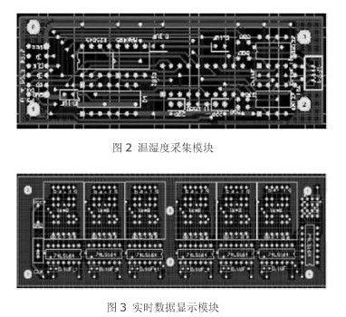

本系统采用AT89C2051单片机作为控制核心,系统主要包括温湿度传感器、CPU、通讯接口等部件。电路图的绘制采用Protel DXP 2004开发工具,在设计PCB板的时候,应特别注意电磁兼容性设计、地线设计、去耦电容配置等几个方面。
电磁兼容性设计的目的是使电子设备既能抑制各种外来的干扰,使电子设备在特定的电磁环境中能够正常工作,同时又能减少电子设备本身对其他电子设备的电磁干扰。在双面PCB板中,上下两层信号线的走线方向要尽量相互垂直或斜交叉,避免平行走线,以减少寄生耦合的产生。
在电子设备中,接地是控制干扰的重要方法。地线设计中应根据电路特性,正确选择单点接地与多点接地,对高频电路要采用多点接地,并尽量加粗接地线,接地线的宽度一般为普通走线的2倍,而且要将接地线构成闭合环路。
在直流电源回路中,负载的变化会引起电源噪声。因为在数字电路中,当电路从一个状态转换为另一种状态时,就会在电源线上产生一个很大的尖峰电流,形成瞬变的噪声电压。合理配置去耦电容可以抑制因负载变化而产生的噪声,提高PCB板的可靠性。
温湿度采集模块PCB板制作包括主控系统板制作和实时数据显示板制作,最终设计的PCB图如图2和图3所示。

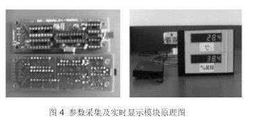

1.4 系统实物图
最终参数采集及实时显示模块实物图如图4所示。

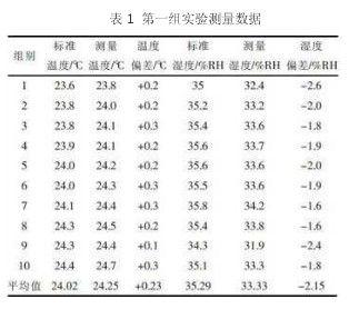

2.1 第一组实验数据
该系统调试后在室内进行了模拟测试,检验了系统的测试效果以及测试精度。在数据处理时,采用大量的测量数据统计分析来减少误差,并对运行结果进行了记录分析。实验第一组数据如表1所示。
在温湿度传感器未经修正时,温湿度传感器采集到的数据与标准计数相比较,其数据偏差即将接近本系统所要达到的期望值,但还有待改进。

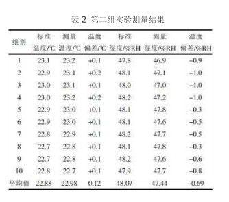

2.2 传感器的补偿和修正
为了补偿温湿度传感器的非线性以获取准确数据,使用如下公式(1)修正输出数值:
RHlinear=c1+c2·SORH+c3·SORH·SORH (1)
对高于99%RH的那些测量值则表示空气已经完全饱和,必须被处理成显示值均为100%2RH。湿度传感器对电压基本上没有依赖性。
当实际测量温度与25℃相差较大时,应考虑湿度传感器的温度修正系数,使用如下公式(2)。
RHtrue=(T-25)·(t1+t2·SO)+Rhliner (2)
2.3 第二组实验数据
根据公式(1)、(2)对传感器进行修正补偿后得到实验第二组数据如表2所示。
从以上结果可以看出:经过补偿和修正以后,使温度传感器测量数据的温度精度小于等于0.2℃,湿度精度小于1.0%RH,达到了系统的设计要求,满足了温度精度为±0.3℃和湿度精度±2.0%RH的课题测量要求。
