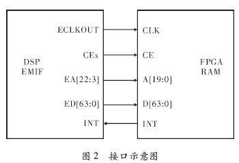

DSP以EDMA方式从FPGA中读取数据,需要FPGA在内部配置一块大小适当的存储空间。FPGA作为一个存储器,通过DSP的外部存储器接口(EMIF)与DSP相连。硬件连接如图2所示。
图2所示为FPGA与DSP的硬件上连接示意图。实际使用时,并没有使用上述所有信号线。FPGA使用到的管脚如下:CLK,CE,A[19:0],D[63:0]和INT。CLK是DSP提供的同步读写时钟,CE是DSP的片选信号,A[19:0]为地址线,D[63:0]地址线。INT为中断信号。
FPGA与DSP的传输机制:FPGA使用QuartusII开发平台往双口RAM中写数,写满后用中断管脚INT来通知DSP读数。DSP收到FPGA的中断信号后,开始读数。读数期间片选信号CE有效,FPGA把DSP片选信号CE作为双口RAM的读使能,在使能期间用DSP提供的时钟CLK读取数据。
系统中DSP提供给FPGA的时钟CLK为100MHz。接收模拟图像时,图像数据为8位,只使用D[7:0]8根数据线;接收数字图像时,图像数据为14位,使用D[15:0]16根数据线,高两位置0。数字图像与模拟图像均为320×256。

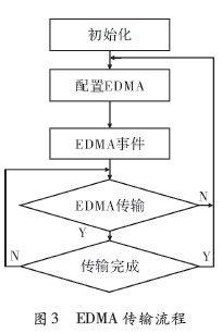

使用EDMA数据传输的方法有两种,一种是CPU初始化的EDMA;第二种是事件触发的EDMA。所有的EDMA通道都有一个特定的同步事件与之对应,如外围设备事件、外部硬件中断或EDMA传输完成事件都可以同步触发EDMA的传输。当通道对应的同步事件发生或由CPU同步该通道时,通道就完成一次数据传输请求。由事件触发的EDMA传输实时性好,是一种常见的传输方式。系统采用的就是事件触发模式,触发信号就是FP GA给DSP的中断信号。图3为EDMA的传输流程。

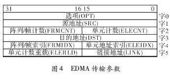

同步事件发生时,EDMA传输的数据大小和源目的地址由参数RAM中的参数决定。访问EDMA的参数RAM时需要通过外围总线。EDMA传输参数,如图4所示。
选项(OPT)部分主要用于传输数据的最小单元、数据传输的源地址和目的地址的寻址模式。系统中的最小传输单元为1 Byte,源地址设置为一维源,目的地址设置为二维源。数据传输模式为帧同步。传输数据块的行数设置255(实际传输行数为256),列数设置为320。
源地址(SRC)设置了源数据所在的地址,系统该参数配置为0xA0000000,指向FPGA目的地址(DST)设置了数据要被传输到的存储空间的地址。
实现传输过程为把一幅320×256 Byte的图像从FPGA缓存到了SDRAM中。传输14位的数字图像时,一个像素的图像数据占用2 Byte,所以要把选项(OPT)中的最小传输单元改为2 Byte。

相应的EDMA通道初始化完成后,使能并打开相应的中断。FPGA每产生一次EDMA同步事件,即往INT管脚发一次中断信号,EDMA就能完成一次指定要求的传输,然后等待下一次同步事件。

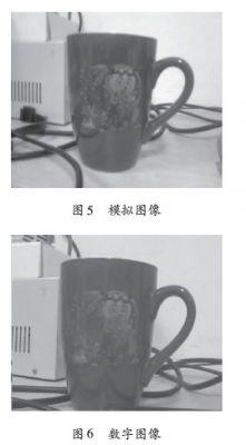

DSP提供给FPGA的时钟为100 MHz,传输一幅320×256的图像需要约为0.8 ms。传输速度较快,可以满足图像快速传输以及实时处理的要求。TI的开发平台CCS可以观察存储器中的数据,并把收到的存在存储器中的数据显示成图像,从而可以验证传输的正确性以及稳定性。数据源为模拟图像时,相机拍摄的原始图像和DSP收到的图像如图5和图6所示。
数据源为数字信号时,原始图像为14位数据,TI的仿真平台只能显示8位图像,所以DSP中收到的图像数据只能以高8位进行显示,但会丢掉图像的一些细节,图像整体偏暗。由于系统采用的数字图像由中波红外热像仪采集,由于视场差别,原始图像无法采集。图7为提取高8位图像数据显示的图像。
图5~图7中的图像经过多次传输验证,没有出现错误的图像。说明该系统实现的图像数据传输满足图像实时处理的速度要求以及可靠性要求。
