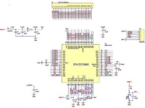

1、主控及显示部分
超声波主控MCU 采用EFM32TG840F32,它是基于ARM 公司的32 位Cortex-M3 内核设计而来,对比于传统的8 位、16 位单片机,它具有更高的运算和数据处理能力,更高的代码密度,更低的功耗。实际数据显示,EFM32TG840 在执行32 位乘法运算仅需4 个内核时钟周期,32 位除法运算仅需8 个内核时钟周期,而相应热表上运用的16 位单片机却分别需要50 和465 个时钟周期。而恰恰在时间数据转换芯片TDC-GP21 上采集得到的数据均是32 位长度,因此在运算和热量计算时均是32 位的数据运算。可见,采用EFM32TG840 可以让超声波热量表有更好的运算性能,从而使得整机可以缩短处在运行计算状态状态,达到降低运行功耗的效果。
EFM32TG840 具有EM0-EM4 共5 种低功耗模式。在EM2 的低功耗模式下,微控制器仍可实现RTC 运行,LEUART、LETIMER 及LESENSE 的通信或控制功能,而功耗仅需900你A。而且它具有灵活的唤醒方式和自主工作的PRS 系统,可以由外部I/O、I2C 通信接口、LEUART 通信信号等等方式唤醒。
EFM32TG840 集成了8×20 段的LCD 驱动器,满足直接驱动超声波液晶屏的段式液晶屏,而功耗仅为550nA。EFM32TG840 的LCD 驱动器内部集成电压升压功能和对比度调节功能,可实现在芯片内部VCMP 电压比较器监控VDD 电压,分等级开启LCD 升压及对比度调节,达到LCD 的现象效果良好,即使系统电池随着使用时间增加出现电压跌落现象。
图2 主控MCU 及显示电路
EFM32TG840 的I/O 可以设置为低功耗模式唤醒及GPIO 中断模式,因此外部操作按钮可以在低功耗条件下实现交互控制动作。

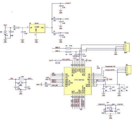

2、TDC-GP21 超声波采集部分
TDC-GP21 是德国ACAM 公司在2011 年11 月底推出的新一代专门针对超声波热量表检测计量所用的数字时间转换器。TDC-GP21 芯片采用QFN32 封装,除了具备TDC-GP2的功能外,还额外集成了超声波热量表所需要的信号处理模拟部分,例如模拟开关以及低噪声斩波稳定(自动进行温度电压校正)模拟信号比较器。TDC-GP21 温度部分集成了施密特触发器,可直接接上温度传感器和参考电阻,就可以进行高精度的测量,测量的性能远远超过热量表所需的要求。7x32bit 的EEPROM 单元,可用于存储热量表整表的ID 信息及配置寄存器信息。
TDC-GP21 需要两个供电电压,分别是核心电压VCC 和I/O 电压Vio,在本方案中采用了ACAM 推荐的两个供电电压使用相同的电压源进行供电,并增加去耦双通道滤波电路以达到降低系统噪声的效果。其他部分电路例如换能器、PTC 电阻的连接以及晶体的接法均采用原厂提供的官方参考电路进行搭建。在时钟方面TDC-GP21 将输出32.768KHz 时钟,为EFM32TG840F32 提供低频时钟,可节省主控MCU 的低频晶振。
图3 TDC-GP21 电路图

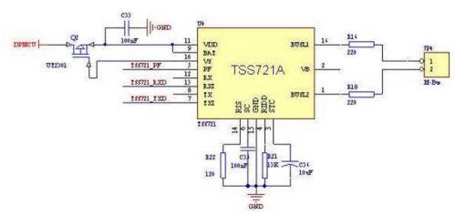

3、MBUS 通信部分
超声波热量表通过MBUS(Meter Bus)总线通信进行自动抄表。现场的热量表可通过MBUS 将数据上传到集中器,然后由集中器或再上一级集中器将数据通过以太网或无线GPRS 通信模块将数据传输的供暖中心的后台,进行计费及管理。本方案中采用TI 公司的MBUS 芯片为TSS721A。TSS721A 是一种用于仪表总线的收发器集成芯片,其内含接口电路可以调节仪表总线结构中主从机之间的电平,同时该收发器可由总线供电,对从机不增加功率需求,总线可无极性连接。TSS721A 的连接电路如图4 所示。
图4 TSS721A 连接电路

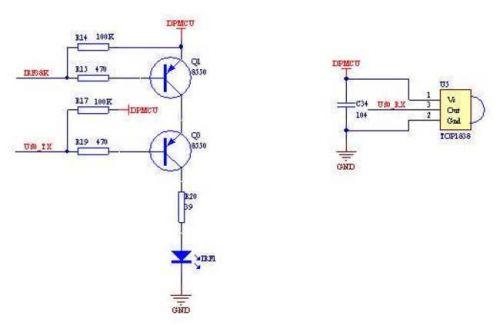

4、红外通信部分
根据《CJ/T 188-2004》技术规范文档,超声波热量表红外通信采用38KHz 的载波对通信数据进行调制且有效通信距离大于2m,选用波长为940nm 的红外发射管与接收管。供热管理人员可以使用手持红外抄表设备对超声波热量表进行抄表。红外通信电路如图5 所示。
图5 红外通信电路
