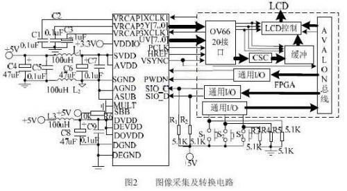

2. 2.2.1 图像采集及转换电路
图像采集及转换电路的框图如图2所示。图像传感器OV6620 输出的YCrCb4:2:2 格式的数据经解交织电路转换为YCrCb4:4:4 格式数据,送给色彩空间转换电路完成数据格式转换,然后存入缓冲RAM中。下面重点介绍色彩空间转换电路。
图像传感器OV6620输出的是YCrCb4:2:2 格式的数据,而设计中所使用的lcd屏要求输入RGB888格式的数据,因此需要色彩空间转换电路完成这种转换。
转换结果中的RGB都是8位无符号数,取值范围为0~255, 因此运算结果为负数的取0; 运算结果超过255 的取255。这样会引入误差,但对图像的显示影响并不大。利用VerilogHDL 完成该电路的设计, YCrCb取值分别为197 、 92、232 时, GRB输出(有延时)分别为186 、146 、255。

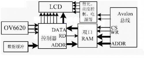

2.2.3 LCD 显示控制电路
本设计中采用三星公司3.5 吋分辨率为320×240 的TFT 液晶屏(型号LTV350QV-F04), 设计中将显示屏分为两部分:上部16行用于显示测得的距离、速度、当前状态等信息,下部224 行显示车辆后方的图像。为了提高显示刷新速度、降低CPU占用率,LCD显示控制由硬件电路实 现,电路框图如图4所示。控制器利用OV6620 输出的行同步信号、场同步信号、像素时钟等信号产生控制LCD屏所需的控制信号;此外,该控制器包含一个行同步信号计数器及双口RAM地址发生器,两者都在每个场信号到来时清零,然后行计数器对行同步信号计数,当计数值在 16~240 之间时控制器将数据缓冲器中的图像数据送到LCD模块,当计数值在0~15之间时将双口RAM中的数据依次读出来送LCD屏显示。框图中的双口RAM对微控制器来说是只写的,在场信号到来并延迟一段时间后(大于LCD完成16行数据显示时间), NiosII 将测得的障碍物距离、速度等需要更新的显示数据写入双口RAM中;对LCD控制器来说,此双口RAM是只读的,并且是在每场开始的16行才读取数据,因此不会出现读写冲突的情况。这种设计大大减轻了NiosII 处理器的占用率,使得系统有足够的时间完成其它任务。
图3 LCD显示控制电路框图

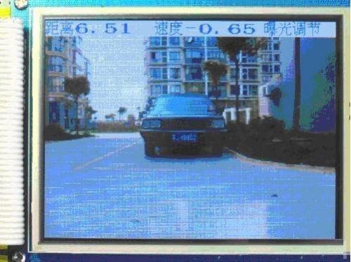

系统实现及测试
以Altera的DE2开发板为实验平台,利用该平台上两个通用I/O扩展槽外接实验电路板完成了本系统的设计验证。实验表明对于平面物体本系统超声波测距范围最小为7cm, 最大测量范围大于10m ,距离为2.5m以内时,测量误差不大于±1cm;语音提示清晰,LCD屏显示的图像清晰稳定。系统工作情况如图7所示,表示距障碍物(图5中车辆)距离为6.51m 、速度0.65m/s、当前处于曝光时间调节状态,速度是负值表示接近中。
图4 系统工作情况
