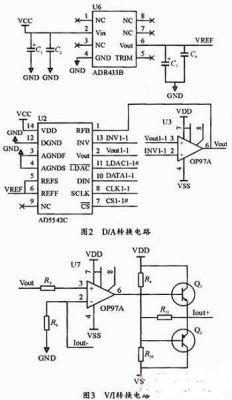

2.4 D/A转换
D/A转换采用AD5542芯片,AD5542是ADI公司的一款单通道、16位、串行输入、电压输出的数模转换器,采用5 V单电源供电。采用多功能三线式接口,并且与SPI、QSPI、MICROWIRE、DSP接口标准兼容。可提供16位性能,无需进行任何调整。DAC输出不经过缓冲,可降低功耗,并减少输出缓冲所造成的失调误差。输出可以设置为单极性或双极性,上电具有复位功能,在单极性下,上电后输出为0,在双极性下,输出为一VREF。本板采用双极性输出。
输出电压与输入的16位码值之间的关系为:VO=-VREF+D/32768xVREF,其中D为输入的十进制16位码值。
D/A转换部分的电路如图2所示。
ADR433为D/A芯片AD5542的提供基准源。
AD5542芯片内部输出没有驱动运放,需要外加运放使输出为双极性电压,本电路选用的是OP97。
2.5 V/I转换电路
OP97运放输出量程为±3.3V的电压,需加一级V/I转换电路。本电路所用的V/I转换电路如图3所示。
通过设置固定的5个码值:FFFF,BFFF,8000,4000,0,用安捷伦高精度6位半万用表的Agilent34401,上电后经过8个小时测试,其分辨率和精度均能达到15.7位。
