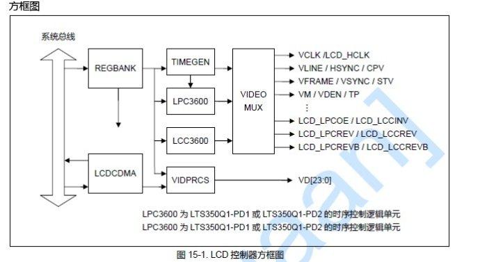

2. S3C2440内部LCD控制器结构图:
我们根据数据手册来描述一下这个集成在S3C2440内部的LCD控制器:
a:LCD控制器由REGBANK、LCDCDMA、TIMEGEN、VIDPRCS寄存器组成;
b:REGBANK由17个可编程的寄存器组和一块256*16的调色板内存组成,它们用来配置LCD控制器的;
c:LCDCDMA是一个专用的DMA,它能自动地把在侦内存中的视频数据传送到LCD驱动器,通过使用这个DMA通道,视频数据在不需要CPU的干预的情况下显示在LCD屏上;
d:VIDPRCS接收来自LCDCDMA的数据,将数据转换为合适的数据格式,比如说4/8位单扫,4位双扫显示模式,然后通过数据端口VD[23:0]传送视频数据到LCD驱动器;
e:TIMEGEN由可编程的逻辑组成,他生成LCD驱动器需要的控制信号,比如VSYNC、HSYNC、VCLK和LEND等等,而这些控制 信号又与REGBANK寄存器组中的LCDCON1/2/3/4/5的配置密切相关,通过不同的配置,TIMEGEN就能产生这些信号的不同形态,从而支 持不同的LCD驱动器(即不同的STN/TFT屏)。
