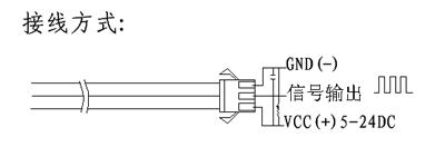

水流量传感器主要由阀体、水流转子组件和霍尔传感器组成。它装在进水端,用于检测进水流量,当水通过水流转子组件时,磁性转子转动并且转速随着流量变化而变化,霍尔传感器输出相应脉冲信号,反馈给控制器,由控制器判断水流量的大小,进行调控。接线端口有正极、信号输出线、负极。单片机通过计算输出脉冲数,结合水流量计的参数计算流过的水流量;单片机I/O与存储器的接口连接,单片机将采集后的数据经处理后可以存放在存储器中,单片机的I/O接口与液晶以及上位机连接,经过单片机采集处理后的数据可以进行实时显示并上传至上位机保存。流量计的接线方式如图1-2所示:
图1-2水流量传感器接线端口

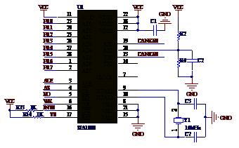

TJA1050是控制器区域网络(CAN)协议控制器和物理总线之间的接口。TJA1050可以为CAN控制器提供差动接收性能,为总线提供差动发送性能。能够将输出信号CANH和CANL的最佳匹配,能够将电磁辐射变得更小。TJA1050的CAN总线接口部分采取了抗干扰和安全的一些措施。TJA1000的两个引脚CANL,CANH都是用一个5.1Ω的电阻与CAN总线连通,其中电阻可以起到限流保护作用,使TJA1000不被过流的损害[4]。在地与CANL,CANH之间并联了两个30PF的电容,具有防辐射和滤除总线上的高频干扰的能力。再就是在CANH,CANL与地间可以接入两个防雷击管,当地与两个各输入端之间出现瞬变干扰的时候,防雷击管的放电可以起到一定的保护作用[5]。TJA1050设计原理图如图1-4所示:
图1-4TJA1050设计原理图
