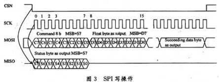

PTR8000通讯模块作为从设备,其SPI接口使用4条I/O口线:串行时钟线SCK、输出数据线MISO、输入数据线MOSI和高电平有效的从机选择线CSN。PTR8000的SPI总线接口读命令时序如图2所示。写命令如图3所示。

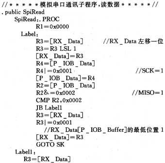

读操作:SPCE061A首先通过IOB1口发送1位起始位(1),2位操作码(10),6位被读的数据地址,然后通过IOB9口读1位空位,之后再读16位数据(高位在前)。
写操作:SPCE061A首先通过IOB1口发送1位起始位(1),2位操作码(01),6位被写的数据地址,之后通过IOB1口发送被写的16位数据(高位在前),写操作之前要发送写允许命令,写之后要发送写禁止命令。

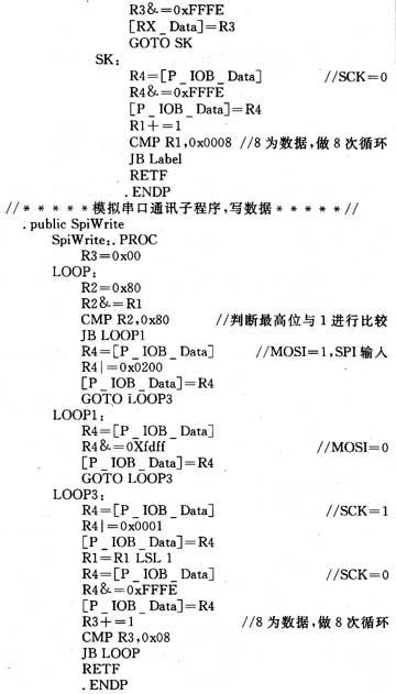

下面介绍用SPCE061A模拟SPI的子程序。
对于不同的串行接口外围芯片,它们的时钟时序是不同的。上述子程序是针对在SCK的上升沿输入(接收)数据和在下降沿输出(发送)数据的器件。这些子程序也适用于在串行时钟的上升沿输入和下降沿输出的其他各种串行外围接口芯片,只要在程序中改变IOB0(SCK)的输出电平顺序进行相应调整即可口。
