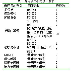

低成本MIMU/MR/GPS组合导航系统的结构框图如图1所示,从图中可以地看到,系统内部各个分机设备以及系统外部相关设备的接口各不相同而且传输协议也有差异:OEM板使用RS-232异步串***换数据;导航计算机通过SPI总线进行数据传输;MIMU、磁传感器、温度传感器和压力传感器等直接输出模拟差分信号;系统则通过RS-485和RS-232与系统外设备进行通讯。这些设备之间不能够直接进行数据传输,因而要求研制一种专用接口板,在各种设备间架起一座通讯的“桥梁”,对接口板的各项要求参见表1。

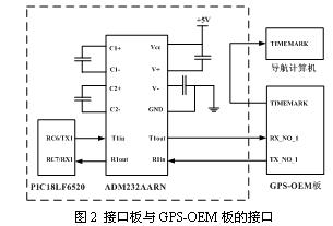

本系统采用的GPS接收机是NovAtel公司的SuperStar II GPS-OEM板,它采用RS-232异步串行口(波特率范围在300Hz到38.4KHz)通过报文的形式与外部设备进行信息的交换并对其控制。SuperStar II GPS-OEM接收机具有20针的接口端子,设计中使用部分的管脚定义如表2所示。
PIC18LF6520本身带有全双工的异步串行口(UART),因此两者之间的接口电路只需增加一个ADM232AARN电平转换芯片即可,原理图参见图2。在初始化SuperStar II GPS-OEM接收机和单片机串行口时定义相同的波特率、字符长度、停止位数、偶/奇/无校验等,两者之间的通信采用中断工作方式。

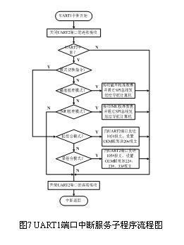

如果是UART1端口的中断,则程序跳转到UART1的中断服务子程序中来。UART1端口负责接收上位机的指令,控制切换整个系统的工作模式,并且根据需要设定系统的参数。程序流程图参见图7。

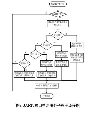

如果是UART2端口的中断,则程序跳转到UART2的中断服务子程序中来。UART2端口主要是根据当前的工作模式,响应OEM板GPS数据的中断,实时采集OEM接收板串行输出的导航电文,同时完成电文的解码。具体执行流程图参见图8。
