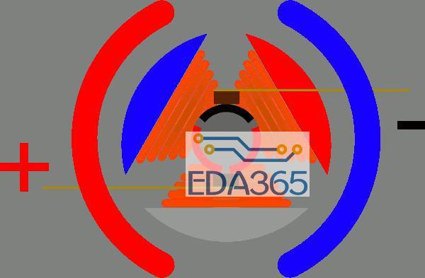

  直流电动机的工作原理:
  在图中,线圈连着换向片,换向片固定于转轴上,随电机轴一起旋转,换向片之间及换向片与转轴之间均互相绝缘,它们构成的整体称为换向器。电刷A、B在空间上固定不动。
  在电机的两电刷端加上直流电压,由于电刷和换向器的作用将电能引入电枢线圈中,并保证了同一个极下线圈边中的电流始终是一个方向,继而保证了该极下线圈边所受的电磁力方向不变,保证了电动机能连续地旋转,以实现将电能转换成机械能以拖动生产机械,这就是直流电动机的工作原理。注意:每个线圈边中的电流方向是交变的。
